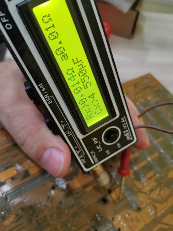

В общем подумал - надо что-либо ненужное продать, чтобы купить прибор Степана :) Вариант за 150р мне ближе, так как есть кому отдать собрать и откалибровать.

В общем, поддержал отечественного производителя, так сказать. Приятно удивило, что прибор прислал Степан сразу с батарейкой. Бери и пользуйся.
Только теперь оказалось, что я нифига в этом не понимаю. Ну намерял что-то на плате, и шо? :) Ладно, найду чего почитать, по верхам нахвататься.

@Gumanoid Этот прибор позволяет быстро найти проблемный электролит. Мой отец уже испытал в бою - норм игрушка сказал.

Gumanoid писал(а): Чт июн 23, 2022 12:40 pm Я не вижу смысла измерять емкость электролита непосредственно на плате, т.к. в 99% случаев всегда параллельно висят и другие конденсаторы, да и выпаять конденсатор - это 5 секунд времени.
Он и не измеряет ёмкость, и даже не измеряет точно ESR в случаях параллельного включения ёмкостей. Он оценивает состояние кондёра, используя разные хитрости.
Когда их рядом несколько штук вплотную - тогда совсем никак. А если сопротивление дорожки уже чуть больше нуля, то можно определить проблемную ёмкость не выпаивая.
Выпаять кондёр из многослойной платы, при этом не повредив/не перегрев его - не всегда 5 секунд, к сожалению.
