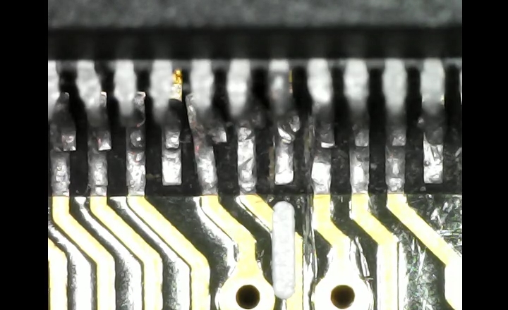

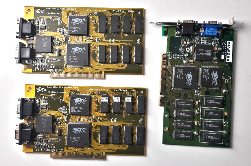

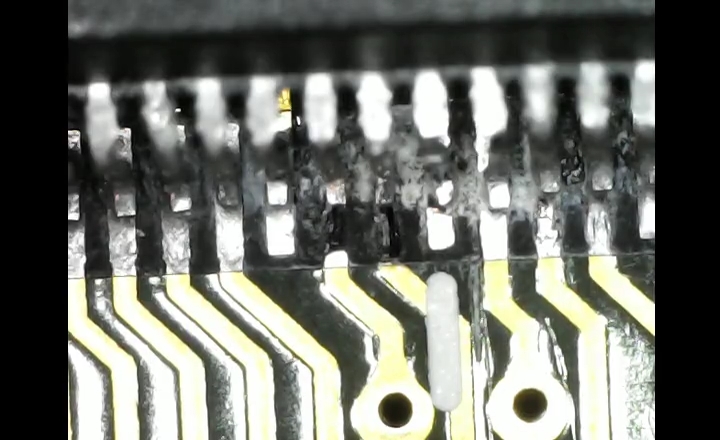

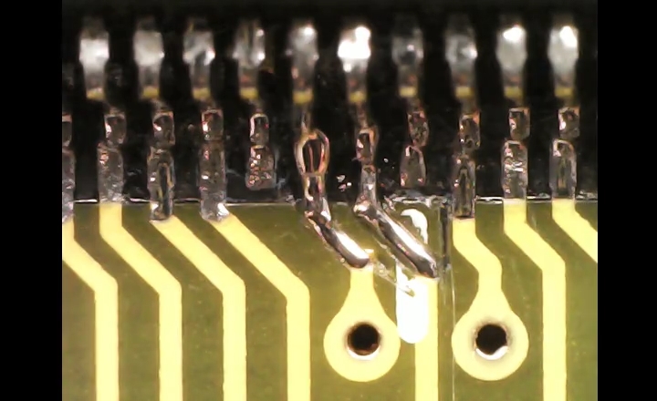

Три штуки Voodoo1. Все определялись системой, но не работали. Diamond и одна из Super ожили, когда пропаял оба чипа.
А вот со второй Super пришлось чуть-чуть повозиться. Всю пропаял, восстановил две контактные площадки, которые не выдержали предыдущего ремонта :)
Также пришлось заменить четыре SMD-резистора, они были подбиты. На плате выглядели как слегка смещённые, но при попытке пропаять просто развалились пополам.
Все восстановлены, все прошли проверку в Unreal Tournament и Need For Speed 2 :D

Прежде всего вынужден доложить, что Voodoo1 от Diamond вернулась по причине сильного нагрева и повторного выхода из строя. После повторного пропая и прогрева ножек феном, она стабильно крутила UnrealTournament около часа (под радиатором), но всё равно решил снимать и ставить заново чипы. Вся надежда на то, что где-то ножка под чипом на соплях висит. Об этом позже...

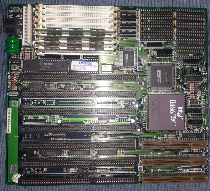

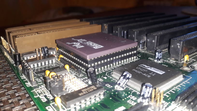

Пока неспешно идут сложные ремонты, @Павел дал на диагностику 486-ю плату в идеальном состоянии, но не было даже POST-кодов.
Производителя и модель платы установить не смог, но подходящий мануал по картинкам найти удалось:
https://stason.org/TULARC/pc/motherboar ... BOARD.html
Надо бы и бивис залить в интернет куда-нибудь, а то в сети его не нашёл.
Так вот, плата в идеальном состоянии (батарейка была заменена на новую NiMH). Проц - 486DX-33 заведомо рабочий. Прошивка BIOS надёжно сидит в ROM, читается без проблем. Все перемычки выставлены правильно. Включаю - пост-кодов нет вообще. На линиях адресов и данных активность есть, смотрел на осциллографе. Уже почти решил, что сдох чипсет, но пришло в голову следующее: надо проверить плату с SX-25 - и частота ниже, и жрёт меньше. SX-25 у меня в SMD-варианте с переходником под сокет.
Выставляю перемычки под него - всё запустилось! Подкинул свой DX2-66, который в цанговом сокете живёт (ноги слабые, погнутые) - запустился!
Подкидываю назад DX-33. Не заводится. Надаваливаю на него и слегка прокручиваю, чтоб наверняка был контакт - и о чудо, он запустился. Впервые в жизни вижу неконтакт цангового сокета и процессора. Это при том, что сокет и ноги процессора позолочены и чистые.

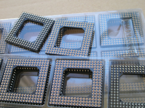

В общем, взял ещё один цанговый сокет под 486 и использовал его в качестве прослойки между платой и процессором. У него ножки толще, а разъёмы туже. И всё заработало. Сокеты для 486 брал с ау.бай: http://ay.by/lot/gnezdo-ece-pga-168-pin ... 29568.html
Теперь, пожалуй, ещё пару штук возьму.
p.s. бонусом идёт тот факт, что процессоры с доп. сокетами можно спокойно доставать из платы отверткой, не боясь повредить керамический корпус.
