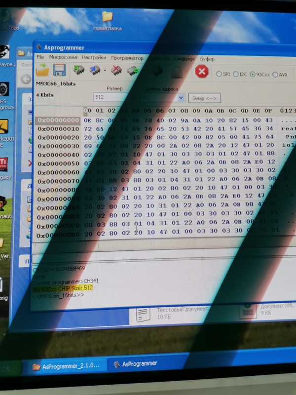

4390 оживил, но вот 4380, похоже, не пережила перепайку eeprom - перестала определяться, при этом прочитать 93LC66B получается.

Разобрался в чем дело. Я для Gold прошил чип из Value (93lc66b). Он 16bit. А 93C66 - 8bit. Чип из голды программатор не видит, буду ждать посылку из Китая. 93C66 не подошли.
Re: Перестала определяться AWE64 Gold CT4390
cyreex писал(а): Вс ноя 28, 2021 1:14 pm Разобрался в чем дело. Я для Gold прошил чип из Value (93lc66b). Он 16bit. А 93C66 - 8bit. Чип из голды программатор не видит, буду ждать посылку из Китая. 93C66 не подошли.
Похоже, надо заранее запасаться этими EEPROM всем владельцам карточек. Вообще любопытно, что они дохнут. Это ведь скорее всего означает, что карта что-то туда постоянно пишет и расходует циклы записи, которых хоть и много (100 тыщ на современных), но не бесконечно много.

@arti9m может и пишут. Я сравнил дамп 4380 моей и найденный в интернете. Они различаются. На всякий случай перед перешивкой в голду дамп слхранил.
