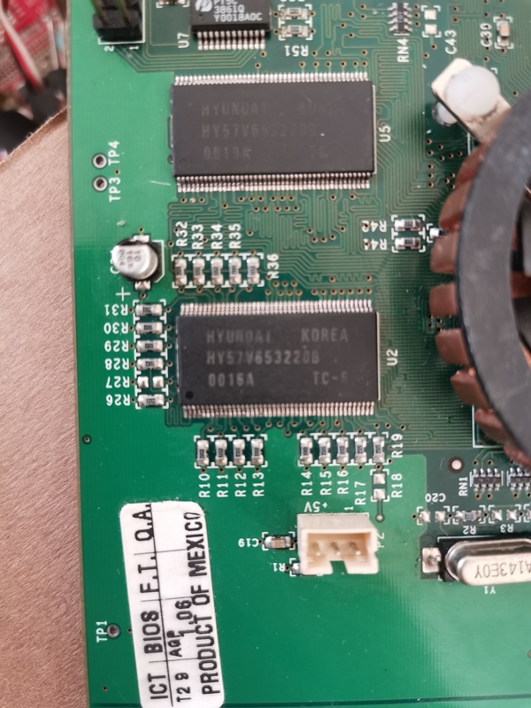

3Dfx voodoo 5 5500 AGP.При включении вертикальные полоски.Система виснет.Замена графических чипов на новые не помогла

cyreex писал(а): Чт окт 21, 2021 11:14 pm вариантов не сильно много.
Почему же... гипотетически, любой компонент в обвязке главных чипов, чипов памяти или того же EEPROM может давать сбой :)
Ну или когда @phantasm отдавал карту на замену чипов... их заменили два раза)) Сначала один мастер заменил, никому ничего не сказал. Потом пришёл второй и поменял ещё раз))
p.s. полосы здесь и в темах на Vogons всё же довольно сильно отличаются. Я бы копал в сторону памяти.
Re: 3Dfx voodoo 5 5500 AGP.При включении вертикальные полоски.Система виснет.Замена графических чипов на новые не помогл
z4m писал(а): Пт окт 22, 2021 7:23 am память копать
А могут быть проблемные SMD? Или в 2D к такой проблеме это никак привести не может?
Практика показывает что в смд бывает дела редко. Но не исключено.

по мне видно, что память или шина память гпу (разрыв дорожек внутри и т.д)

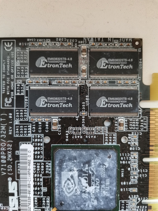

Нашел такую статью: http://www.voodoo3dfx.com/Foro/viewtopi ... a7ff947c8c
Буду пробовать.
Теперь надо выбрать донора. Может кто-либо в этом понимает?
Нашел gf2 mx с внешне похожими чипами по 8мб. Подойдут ли они?
cyreex писал(а): Сб окт 23, 2021 9:46 am Нашел gf2 mx с внешне похожими чипами по 8мб. Подойдут ли они?
Организация памяти одинаковая (512K x 32bit x 4bank), временнЫе параметры даже чуть лучше у GF, распиновка совпадает. Должно подойти.

@arti9m Спасибо!
