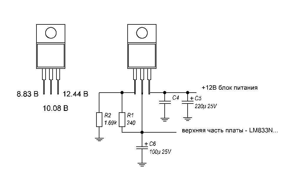

Как и предполагалось, регулятор напряжения, можно посмотреть, что у него на входе и выходе. Вообще я бы прозвонил бы все танталы на предмет пробитости. Затем бы прошёлся по питанию. Как раз посмотреть на регуляторе, на кондёрах, если там всё в норме, проверить кварц.

Замеряй на всех ногах напряжение на 317 для начала.

Замерил напряжения на JRC M4267F и прорисовал кусочек схемы с ним.

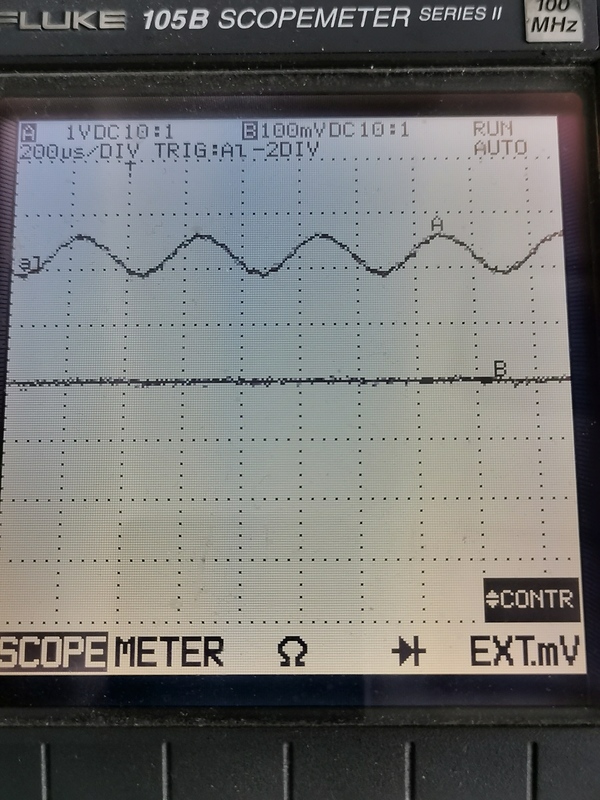

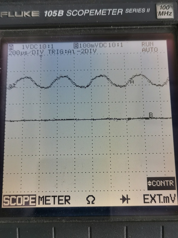

Кварц похоже живой. Здесь стоит 19.7568 MHz, а на материнке у меня 14.31818 MHz. Посмотрел осциллографом на каждой ножке и сравнил с материнкой. Картинки похожие (фото с аудиокарты).
Чипы холодные. Поправьте если что не так или что ещё можно посмотреть??

Стабилизатор напряжения вроде правильно работает. Можно ещё глянуть на пульсацию напряжения. Может где чересчур колбасит его.

А ещё с кварцем что-то не так. Если я правильно понял, период у Вас около 400 мкс получается?
Re: GUS ace не подаёт признаков жизни...
Да, получается 400мкс.
