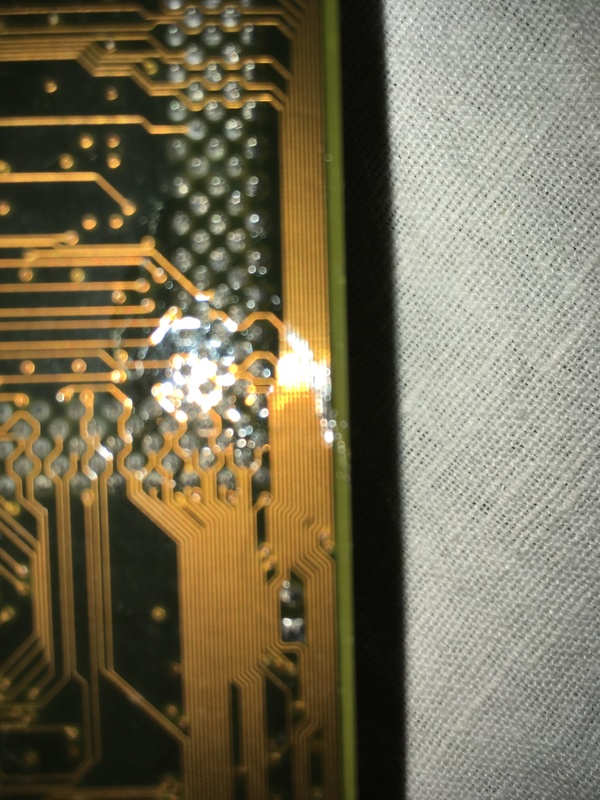

Да тут запаять проблем особых нет, кроме зрения, микроскоп нужен, или линза хотя бы, счищается лак с дорожек осторожно, и припаивается тонкий медный волосок от многожильного провода, потом прозвонить на КЗ и залить лаком.
Re: выходные обеспечены))))
Это можно запаять только имея опыт.
Очень всё близко. Аккуратно и терпеливо надо делать.

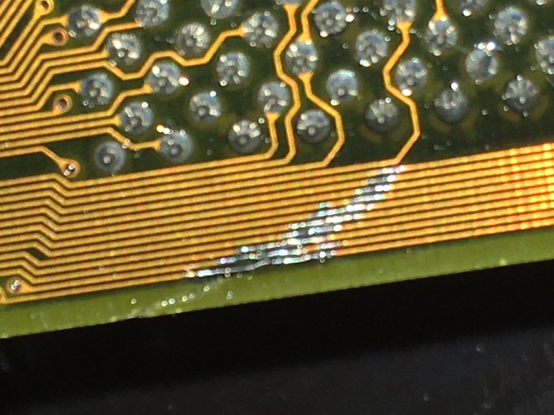

Попросил отца запаять- всё же Опыт у него более 45 лет в пайке... :roll: (я себе только палец продырявил и ожег отхватил, когда батарейку с 386 материнки выкорчёвывал... :oops: )

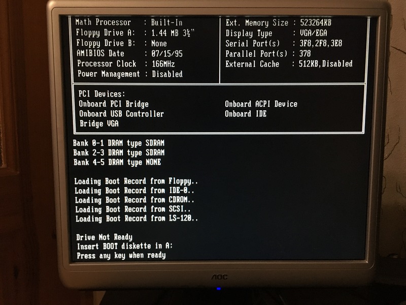

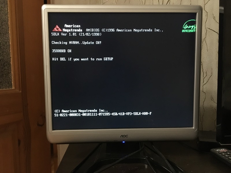

Материнка заработала!
Только с новой батареей всё равно пишет , что она слабая...
Мать держит 512 мю оперативки, самоопределение процев работает.
