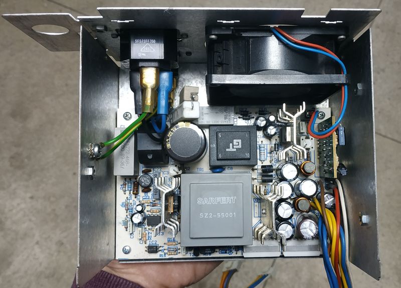

По БП: заменил почти все конденсаторы в блоке, кроме:
- C2 - небыло в магазине ничего подходящего
- C3 - по замеру в мультиметре - 30-31нФ, в магазине нет ничего подходящего, решил оставить.
- C25 - на этом месте в БП стоит 500 пФ (2 шт по 1000 последовательно), явно не родные. Странно.
Питание проседать перестало, но теперь имеются шумы по 5 и 12 В...
И да, в схеме ниже ошибка в обозначениях: С3 - это на самом деле C25 на плате и на оборот.

1) Заменил и C2... Но всё равно блок то держит напряжение, то провалы где-то на процентов 20 с частотой сети.
Буду пробовать с блоком ATX:
Blue -> GND -> Black on ATX
Yellow -> +5V -> Red on ATX
Orange -> +12V -> Yellow on ATX
Brown -> Ok PSU/ +5V -> Gray on ATX
Red and white -> This two are the ones that go into the relay and out of the relay into the NCV2901. They can be left as is, as you have to bridge black and green on the ATX PSU in order to turn on the PC

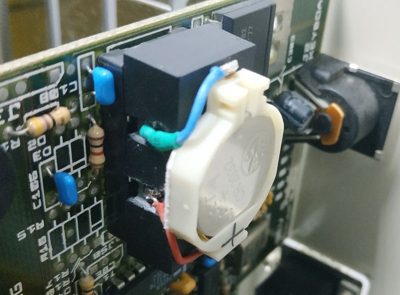

3) Обновил батарейку в Dallas RTC:

Поборол таки БП!
История:
Было решено поменять: С25 (тот, который явно не родной был) с установленных 500 пФ на указанные в схеме энтузиаста 68 нФ (хотя по референс схеме из даташита TDA4605 на месте C25 должен быть вообще 100 пФ), диод D1 и полевик T1 (как оказалось, был установлен аналог). D1 и T1 выглядели норм.
После замены - напряжение стабильное, шумы исчезли. Радовался я примерно минуту - после этого БП опять замолчал.
T1 - пробился во все стороны, вместо предохранителя сгорел R1 (правда это уже был не родной резистор, а китайский 10 Ом/10 Вт, родной, к сожалению, пал жертвой неаккуратности).
Ничего не поделаешь, вернул T1, С25 поставил 100 пФ и, о чудо! - БП работает напряжение 5 В держит стабильно. А также перестал противно свистеть на высокой частоте.
Такие дела.
Подрубил исправный винт, поиграл в опасного дэйва =)
Напомню, на схеме есть ошибка С25 в БП это С3 и наоборот
Ну и фото на память:
Сообщения: 842
Re: Schneider VGA AT System 40
Lyawon писал(а): Пт фев 05, 2021 10:11 pm Поборол таки БП!
Мои поздравления :) Интересная история получилась =)
Сообщения: 2512
БП внутри выглядит очень качественно и добротно.
