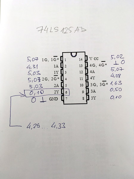

Причину пока ищу, уже ясно, что она связана с буфером, установленным в конце карты.
Вероятно, тривиальное решение заменить микросхему? На отпаянной дорожке висит 0,1 В, на шине - постоянно меняющееся напряжение около 4,3В.
Re: Sound Blaster 32 PnP не позволяет запуститься компу
Alexei писал(а): Ср апр 23, 2025 2:23 pm Причину пока ищу, уже ясно, что она связана с буфером, установленным в конце карты.
2G высокое, значит, независимо от входа 2A, на выходе 2Y у нас высокий импеданс (будто в воздухе висит).
Напряжение значения не имеет. Важно то, притягивает ли этот пин всё, что к нему присоединено, к 0.1В.
Попробуйте на оторванную ногу 2Y подать напряжение 5В через резистор 10k.
Если на этой ножке станет 5В, значит там действительно высокий импеданс и выход исправен.
А вот если там будет 0.1В (т.е. на резисторе будет падать 5В), то значит, что она притягивает входные высокие уровни к земле и микросхема неисправна.

На включенной плате?
Alexei писал(а): Ср апр 23, 2025 2:55 pm На включенной плате?
Да, верно
upd: главное - через резистор!
Alexei
Сообщения: 186
Сообщение Alexei »
Да, при касании ножки щупом с 5В падает до 0,1В.
Alexei писал(а): Ср апр 23, 2025 3:09 pm Да, при касании ножки щупом с 5В падает до 0,1В.
Под замену!)

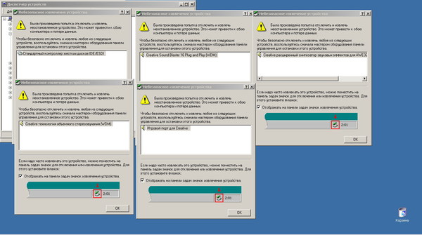

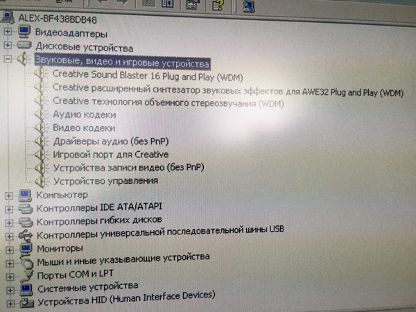

С отпаянной ножкой проработал 2 дня без проблем. Сегодня начал отваливаться: иногда не виден при загрузке, иногда в процессе воспроизведения. Что можно проверить без спецоборудования?
Alexei писал(а): Пт апр 25, 2025 11:27 am С отпаянной ножкой проработал 2 дня без проблем. Сегодня начал отваливаться: иногда не виден при загрузке, иногда в процессе воспроизведения. Что можно проверить без спецоборудования?
Ничего не нужно проверять и не нужно использовать железо с неисправными компонентами. Нужно заменить нерабочую микросхему на рабочую. А потом уже дальше смотреть, что и как.
