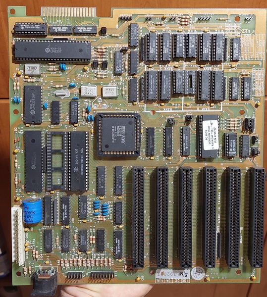

Приехала мать, которую рассматривал в качестве донора чипсета и проца:
При ближайшем рассмотрении оказалось, что на борту есть COM и гейм порты, часы, и FDC контроллер UM8397.
Зелени на плате совсем немного - аккумулятор с виду не плох (конечно же первым делом на удаление его). Ну да, нету подстроечного конденсатора. Нехватает одной микросхемы памяти.
Но в целом - сначала попробую эту плату оживить.

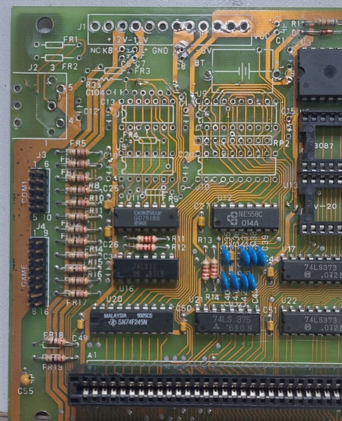

Сообщения: 778
Re: XT
Зелени оказалось чуть больше, чем совсем немного ;) Снял элементы...
Интересно, что Power Good никуда на плате не идёт.

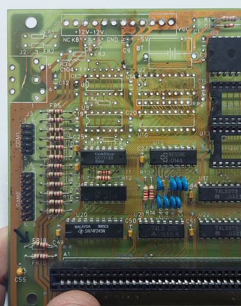

В общем занялся очисткой платы от зелени. Пошкрябал зелные места, залудил, и, матюгаясь, начал запяивать на места ранее выпаянные микрухи и прочую мелочь, говоря сам себе в процессе: "чтоб я, да ещё раз взялся запаивать выпаянные детали - неееее... Да чтоб ещё раз взялся восстанавливать неисправную железку....".
MB
MB
К слову, выпаянные керамические фильтрующие конденсаторы и танталовые на питании - заменил.
Обратил внимание, что куча резисторов 47 Ом на плате обозначены как FR, а другие резисторы обозначены как обычно - R. Что за FR такие?

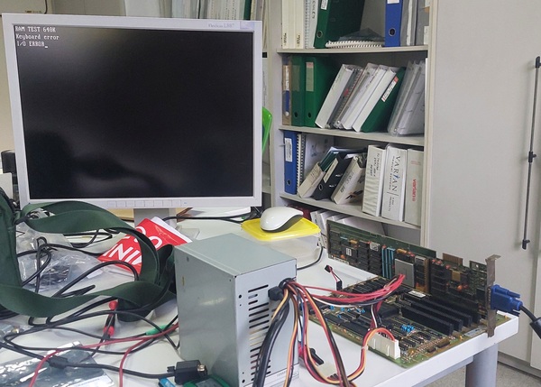

Запаял всё, проверил питание на КЗ - всё норм. Подцепил спикер, подал питание - тишина... Ах да, процессор же не поставил =) Воткнул проц, включаю - спикет издаёт два щелчка и всё... Блин. Поставил ту самую IBM VGA - ситуация не изменилась.

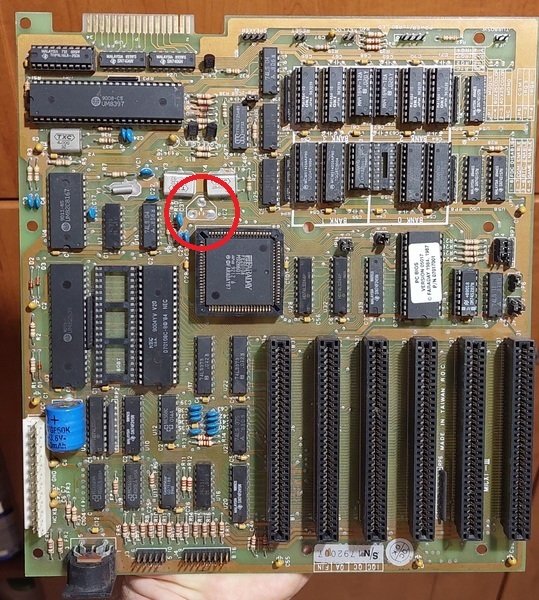

Вспомнил ещё, что на плате кто-то выпаял подстроечный конденсатор.
Trimmer
Trimmer
Подстроечного конденсатора под рукой конечно же не было. Кстати, этот кондёр должен быть 6.5-30 pF:
Note: Trimmer capacitor is used to fine-tune 14.31818 MHz OSC frequency, and it might be needed when using CGA graphics with composite display. If not using CGA with composite display, a 22pF or so ceramic capacitor can be used instead.
так что нужно будет обзавестись таким, ну а пока запаял 15 пФ. Заодно пропаял пару торожек, которые "мастерски" были повреждены при выпаивании этого подстроечника.
Включаем - завелась! =)

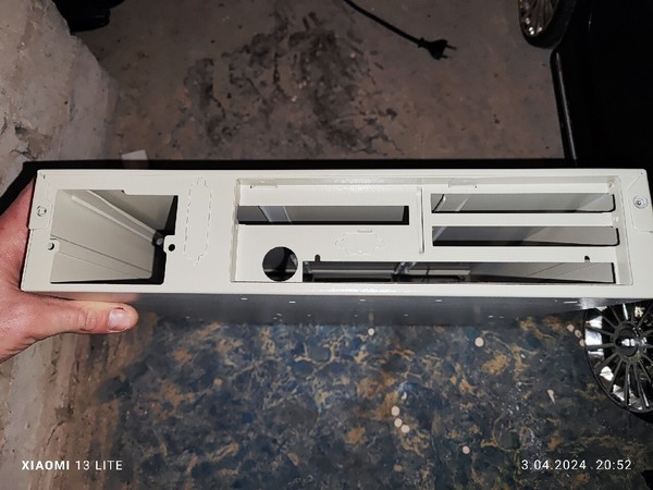

И ещё вопрос. Как называется тип такого корпуса и питателя соответственно:
Это, конечно же, не аутентичный корпус для времён XT, но у меня такой нет цели =)
