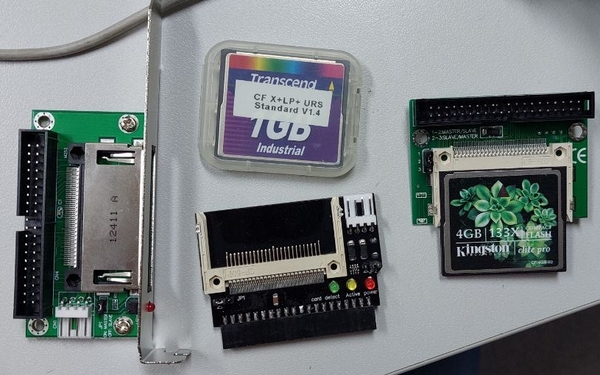

Переходники CF to IDE.
Другая магия - это переходники. По началу я приобрёл чёрный переходник - его можно воткнуть прямо в мать. Как раз то, что мне было важно. Но, как я уже писал, что с карты Kingston 4GB винда только начинала грузиться и зависала. При чём эта же винда спокойна грузилась на этом переходнике с карнты Transcend 1GB industrial. Единственная существенная разница между этими картами - это скорость: Kingston маркирован как х133, а на Transcend не написано, но он раз в пять (а то и более) тормознутый, чем Kingston.
Почитав интернеты видим много жалоб на работу этих "чёрных" переходников. И действительно, те два зелёных переходника с фото выше, которые подключаются к материнке через кабель, оба отлично работают с обеии марточками.
Вот только мне интересно, почему чёрный не работает с быстрой карточкой? Или тут скорость не при чём? Может питание (на чёрном есть ещё кипа диодов)? Может всё же что-то с таймингами на шине не то и длинна шлейфа тут важна?
Если кто знает секрет - поделитесь =)

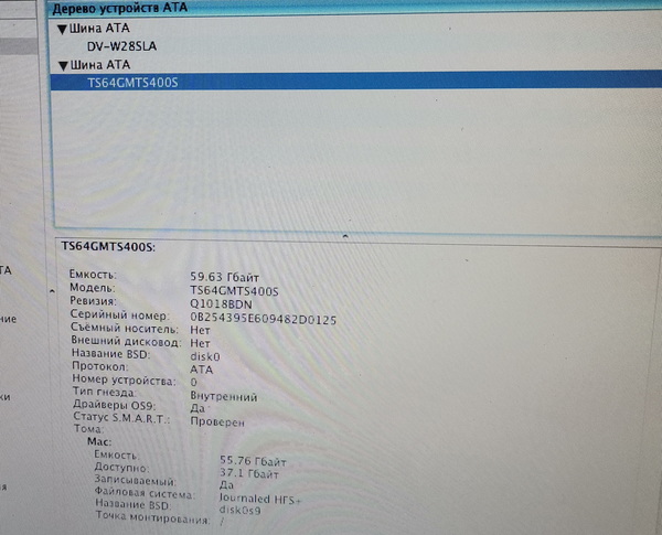

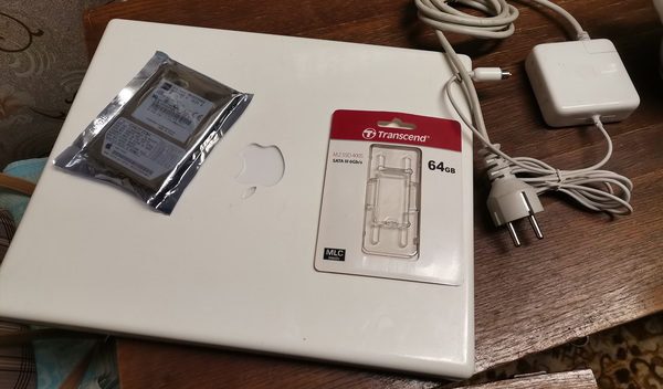

поставил в powerBook G4 вместо харда IDE Fujitsu 60Gb, ссд transcend M2 NGFF (sata) 64Gb, через переходник с алишечки.MatveevAleksey писал(а): Пн мар 25, 2024 1:44 pmСталкивался с другой проблемой. На PowerMAC G5 Dual CPU установил SSD Samsung, ось устанвливается нормально, но после того как установилась зависала. Иногда доходило до стадии перезагрузки, но не загружалась. Поискал ответа в интернете, несколько ответов были одинаковими либо скопированы. Ответ был то-то вроде того, что ssd работает быстрее чем контроллер может обработать информацию.с карты Kingston 4GB винда только начинала грузиться и зависала
именно М2, а не mSATA. почему то с переходниками мСата и мСата ссд какие то грабли были, причем в ноутах ПЦ, а вот с М2 - граблей нет.
в общем поставил. это был еще тот квест. хард в паверБук Г4 снимаетс последним !!!. склонил старый диск сектор в сектор на ссд на писюке.
и все работает. никаких проблем.

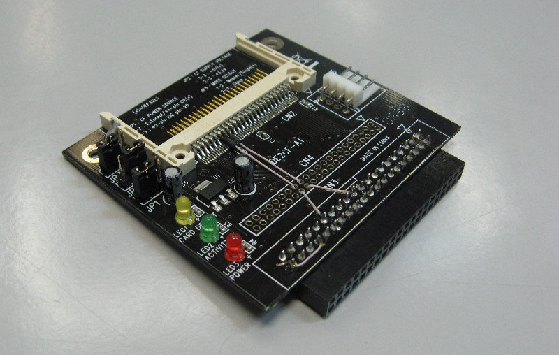

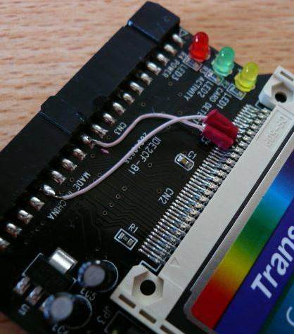

черные переходники не все умеют UDMA. когда то я с этой темой столкнулся. надо прозвонить дорожки, если нету - допаятьLyawon писал(а): Пн мар 25, 2024 2:04 am Переходники CF to IDE.
Оч хочется оставить чёрный переходник, допаяв на него ещё один слот СF с обратной стороны

С переходником разобрался: весь вопрос был в питании.
В зелёном переходнике питание 5 В напрямую подаётся на карту. В чёрном присутствуют диоды и перемычка 3,3/5 В. Я юзал как 3,3 В. Диоды эти как-то странно подключены: через один диод питание если перемычка стоит 5 В, а если стоит 3,3 В - то через все 4...
В общем, поставил перемычку на 5 В - и всё загружается с Kingston =)
По прежнему остаётся вопрос о нулевлм секторе (чисто интересно)

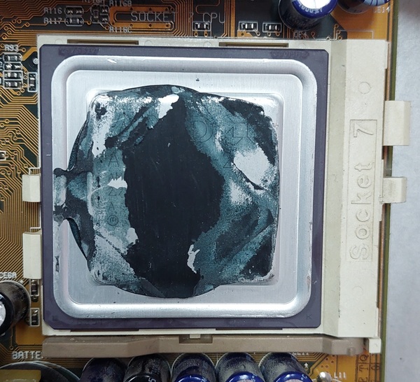

Еле оторвал радиатор от проца. Клей твёрдый как камень! Осталось отодрать клей от проца...
