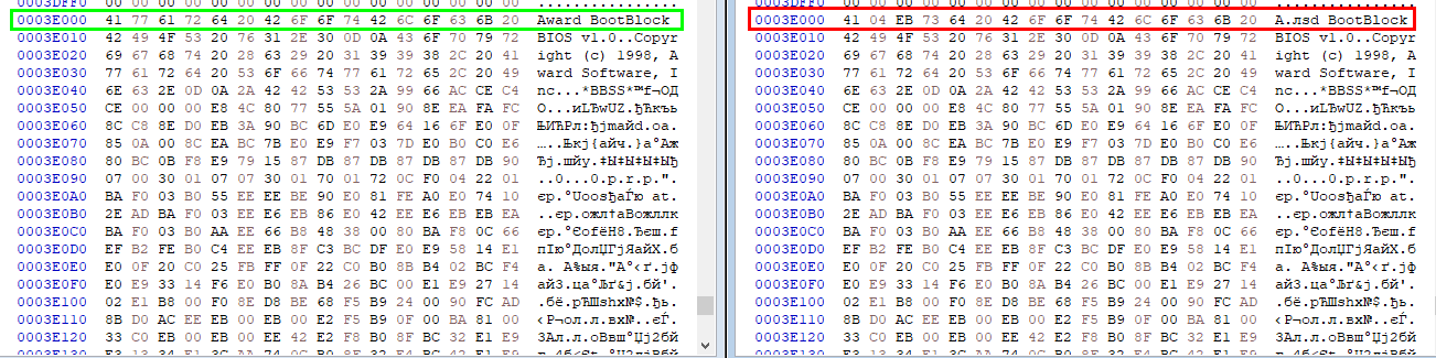

А это нормально, что дамп микросхемы БИОС (особенно бут-область) после установки в плату меняется?
До установки оба дампа идентичны. После безуспешных манипуляций с FDD, опять вынув микросхему, имеем вот это, см. картинку. Практически вся системная область отличается и начало загрузчика. Зеленый - дамп прошивки, красный - дамп микросхемы.

Нет, это не нормально. Именно эта область отличаться не должна.Alexei писал(а): Пт сен 01, 2023 11:48 am А это нормально, что дамп микросхемы БИОС (особенно бут-область) после установки в плату меняется?
Если у микросхемы есть защита от записи, и программатор поддерживает её включение, можно попробовать активировать.
Но как по мне, время найти другую флешку и прошить в другом программаторе.

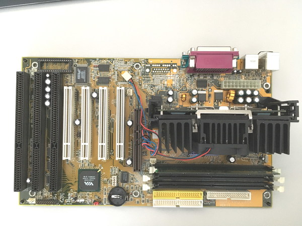

А точно ли плату верно определили? Можно реальное фото?

Re: Acorp 6VIA81P
К сожалению не получается добавить ни один файл "MAX_ATTACHMENT_FILESIZE"
Это точно указанная плата
