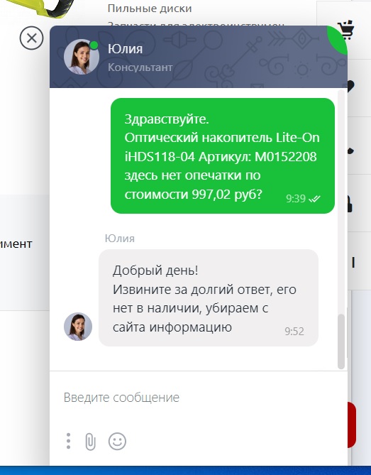

arti9m писал(а): Вт янв 31, 2023 3:24 am ....
p.s.
https://catalog.onliner.by/optical/liteon/ihds11804
Неслабо, однако - 1071.17р за непишущий DVD-ROM :shock:
Захотел приобрести, но не вышло... :lol:
