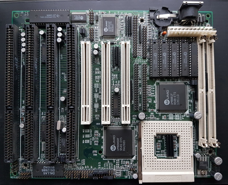

После долгих поисков успокоился и заказал у Китайцев один из аналогов этой RTC микросхемы Dallas DS12885
Через месяц с чем то приехала, поставил в плату и еще пару месяцев прошло пока руки дошли у меня проверить )
Сегодня наконец запустил - работает !
Обязательно должна на МП стоять батарейка, подпитывает микросхему, без нее не запустится !
За это время, пока я тянул с проверкой ко мне попала еще 1 МП на UMC UM888, как и на этой плате
И что вы думаете, на ней тоже такая же микросхема Dallas DS12885
только запаяна )
Буду ее запускать пробовать

Re: Куплю микросхему UMC UM8287 (часы реального времени)
Мне таких плат много попадалось, которые без даласса не запускались.
По поводу не запуска: Шнайдер пипикает при post и в монитор ничего не показывает, если без далласа. С севшим Далласом запускается и пробует грузиться с диска...
Я встречал иногда, что с севшей (отсутствующей) батарейкой на некоторых брендовых ПК не пускались МП, но на обычных МП что то не припомню, если и было такое, то большая редкость, только сброшены параметры, но запуск есть.
А вот на этой плате такое как раз и произошло.
По поводу той платы, что появилась позже, долго не мог идентифицировать т.к. надписей никаких. Её фото. Потом все же нашел максимально похожую внешне. Только цвет текстолита другой.
ADI TK8881 FA20 https://www.elhvb.com/mboards/adi/tk8881/TK8881man.html
Выставил все джамперы по этому варианту и тоже запустилась (отдавали мне ее после неуспешных попыток запустить), причем она запускается и без батарейки, хотя микросхема RTC и чипсет одинаковые с PC Partner 486CV, но она при этом так не запустится.

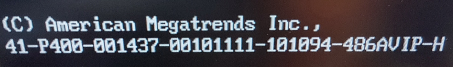

После запуска определил идентификатор 41-P400-001437-00101111-101094-486AVIP-H По нему что только не находится
Amptron DX-9700 Fugutech M919 Elpina 486/586 V.I.P. SOLAR COMPUTER Model: M921 Hsin Tech (Pcchips) M921 Amptron DX-9500
Но только не моя плата, единственное совпадение M921 )
Вот эти варианты максимально похожи
PC Chips M921
https://www.elhvb.com/webhq/models/486pci/m921.htm
SOYO SYL8884PCI-EIO
https://www.elhvb.com/webhq/models/486pci/syl8884.htm
Причем эта больше всего похожа SOYO SYL8884PCI-EIO именно тут http://leoandfanny.bplaced.net/vintagec ... index.html
Получается в один день удалось запустить обе платы, на которые были малые надежды.
