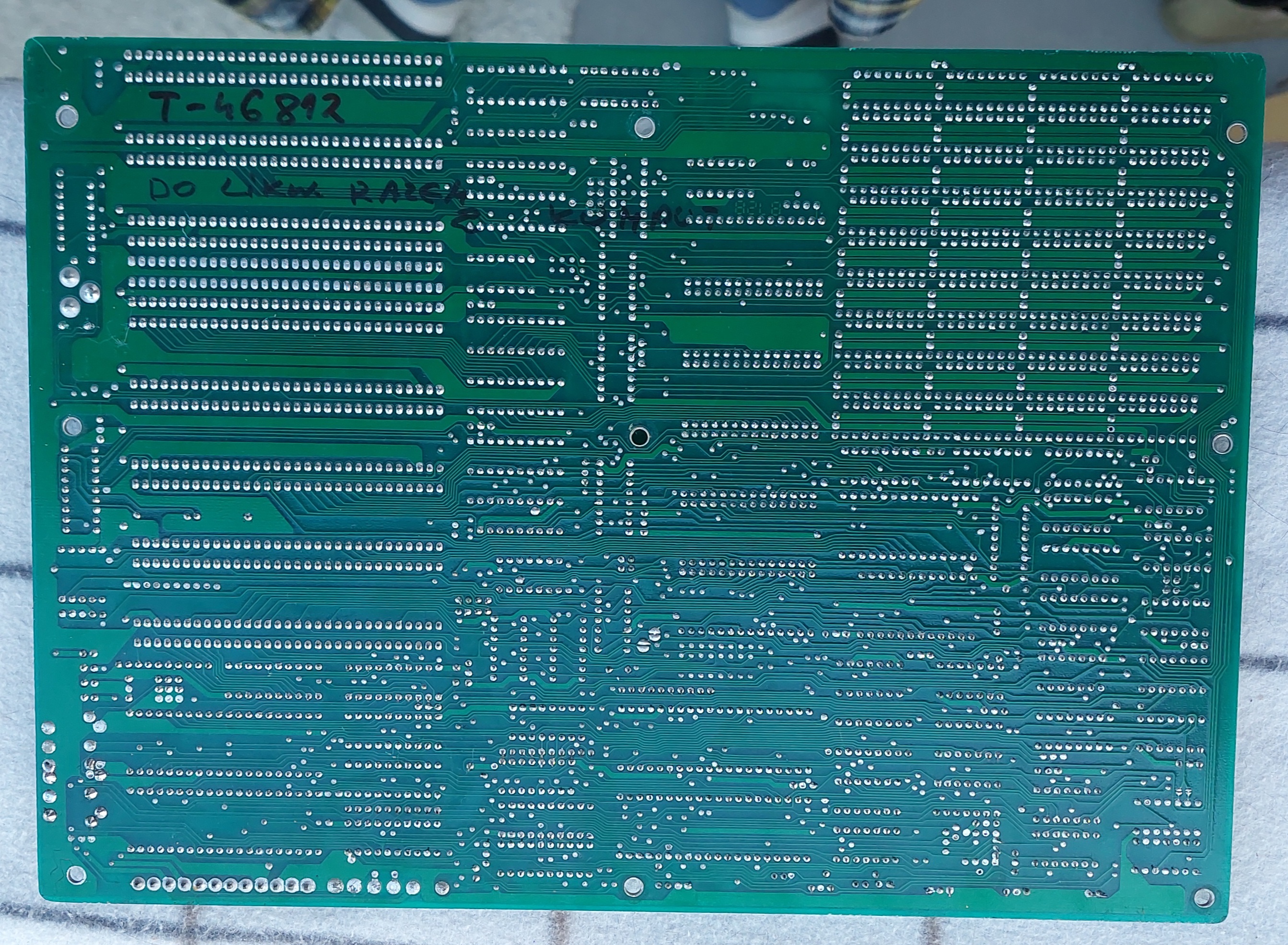

Пораспродавал я свои XTишки: и эту плату синтегрированую, и NuXT, и этот плоский корпус. Ну и от Киселёва не спаял, бо чипсета нету.

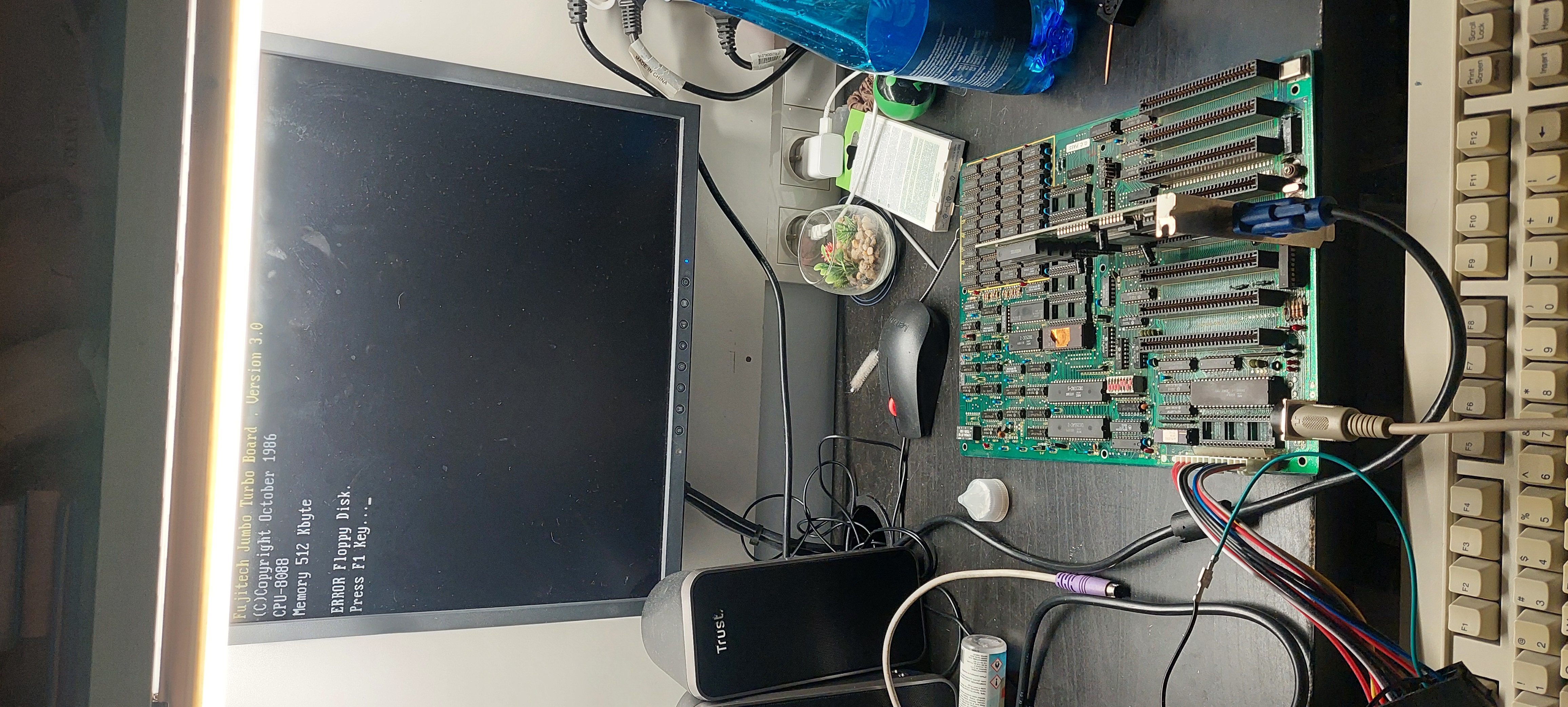

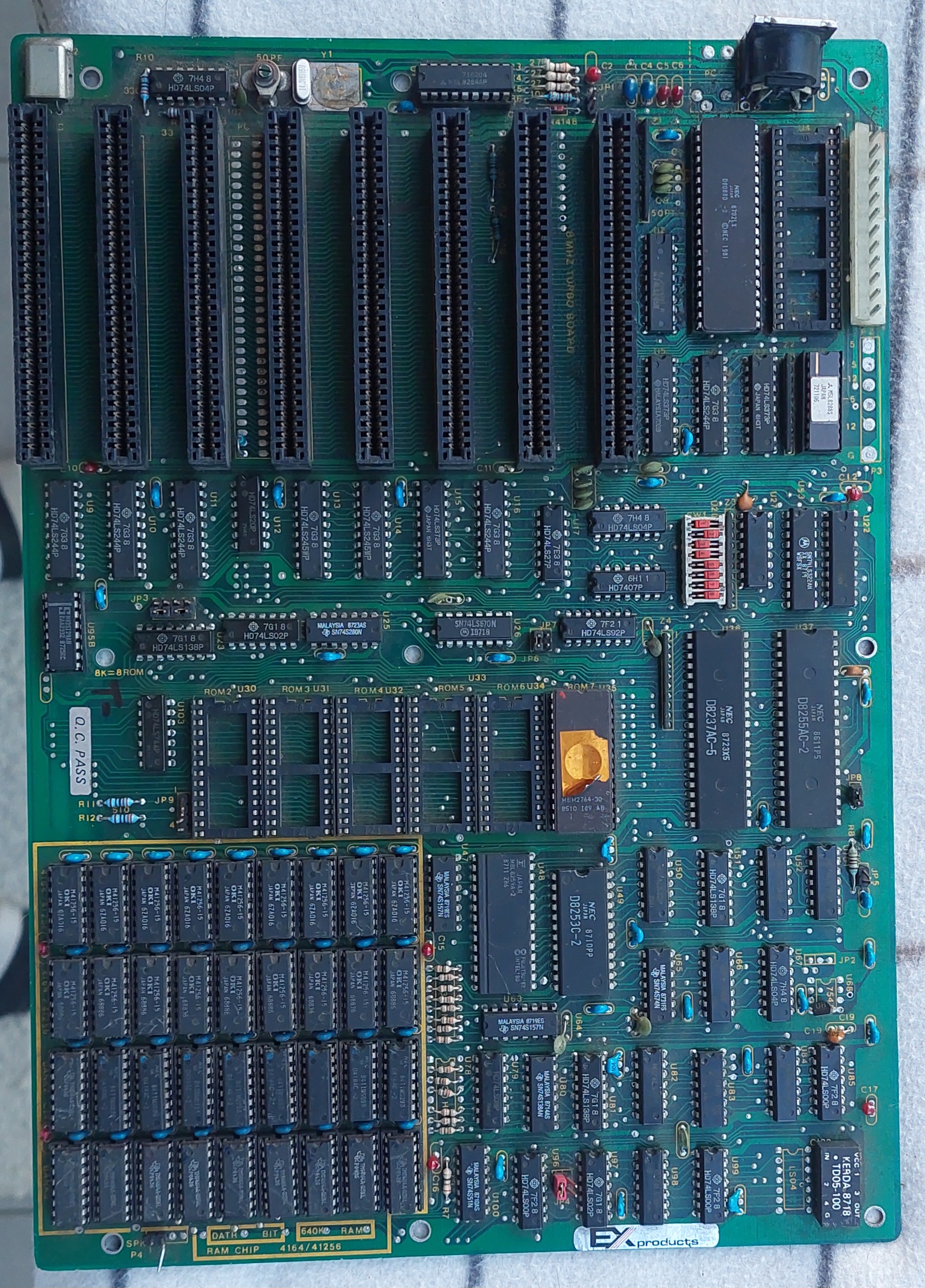

Но долго без XT не выседел - повёлся на один аукцион, на котором продавалась плата безчипсетная Turbo xt с, как заявлено было, не работает клавиатура, гнездо DIN 5 заменено, не помогает.
Приехала вот сегодня плата. Не в лучшем состоянии, но всё лучше, чем "зелень" :) На фото не видно, так как предыдущий её слегка почистил, но никотиновые какахи между ножек повсюду.
Сзади платы маркером написано "уничтожить вместе с компьютером".
Интересно, что на аукционе был скриншот, на котором было keyboard error.
Беру, думаю, поковыряюсь. Ничего сложного же в ХТ :))
В общем, почистил плату щёткой на сухо, чтоб в руки было брать не противно, попутно обнаружил, что у проца одна нога загнулась и не попала в кроватку. Выправил.
Окей, включаю, ииии...
Всё работает.
Ну вооооот, а я думал будет в чём поковыряться.

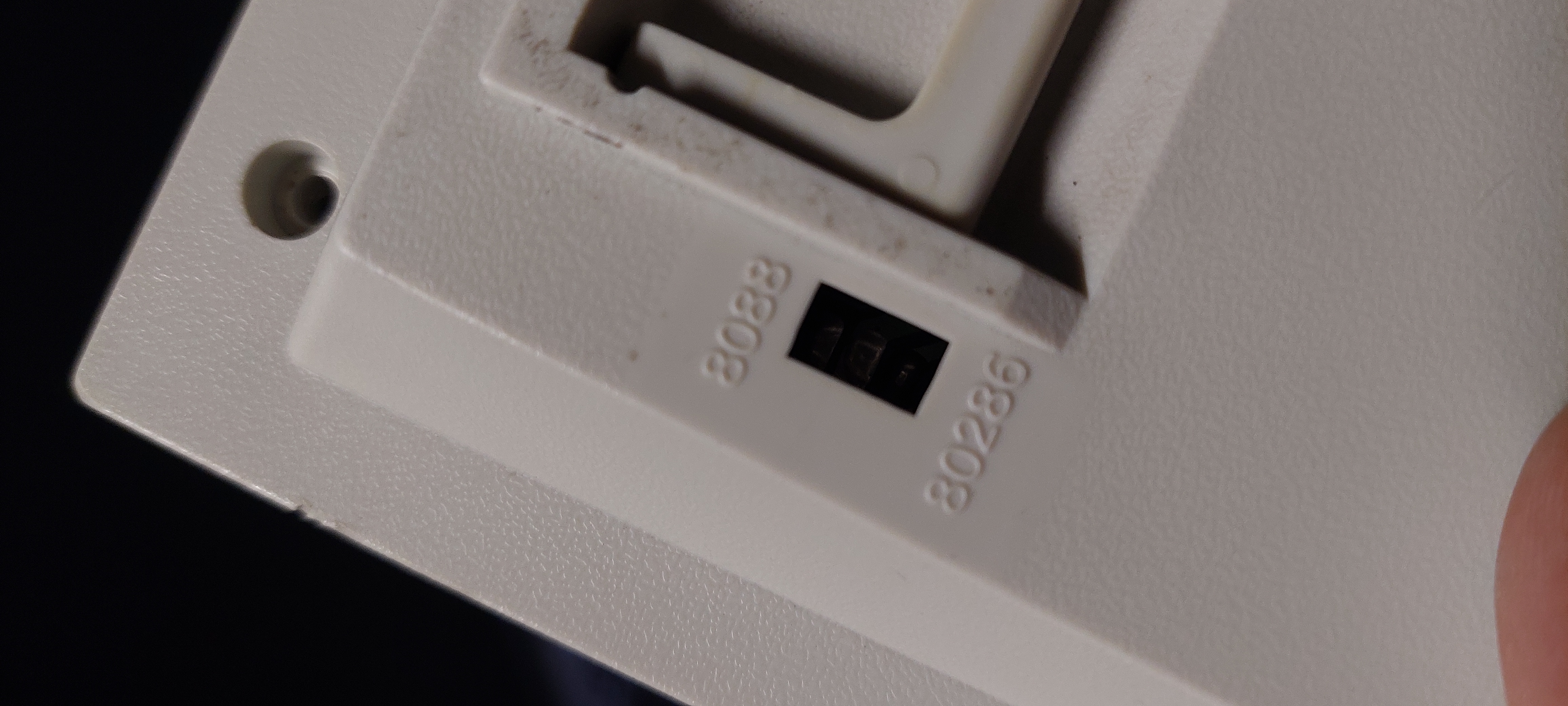

И снова я покупал с надеждой: заприметил на фотке переключатель XT-AT. Вот и купил.
Ну а переключатель оказался просто дырой :)
Клавиатуру восстановил, клавиши все работают.

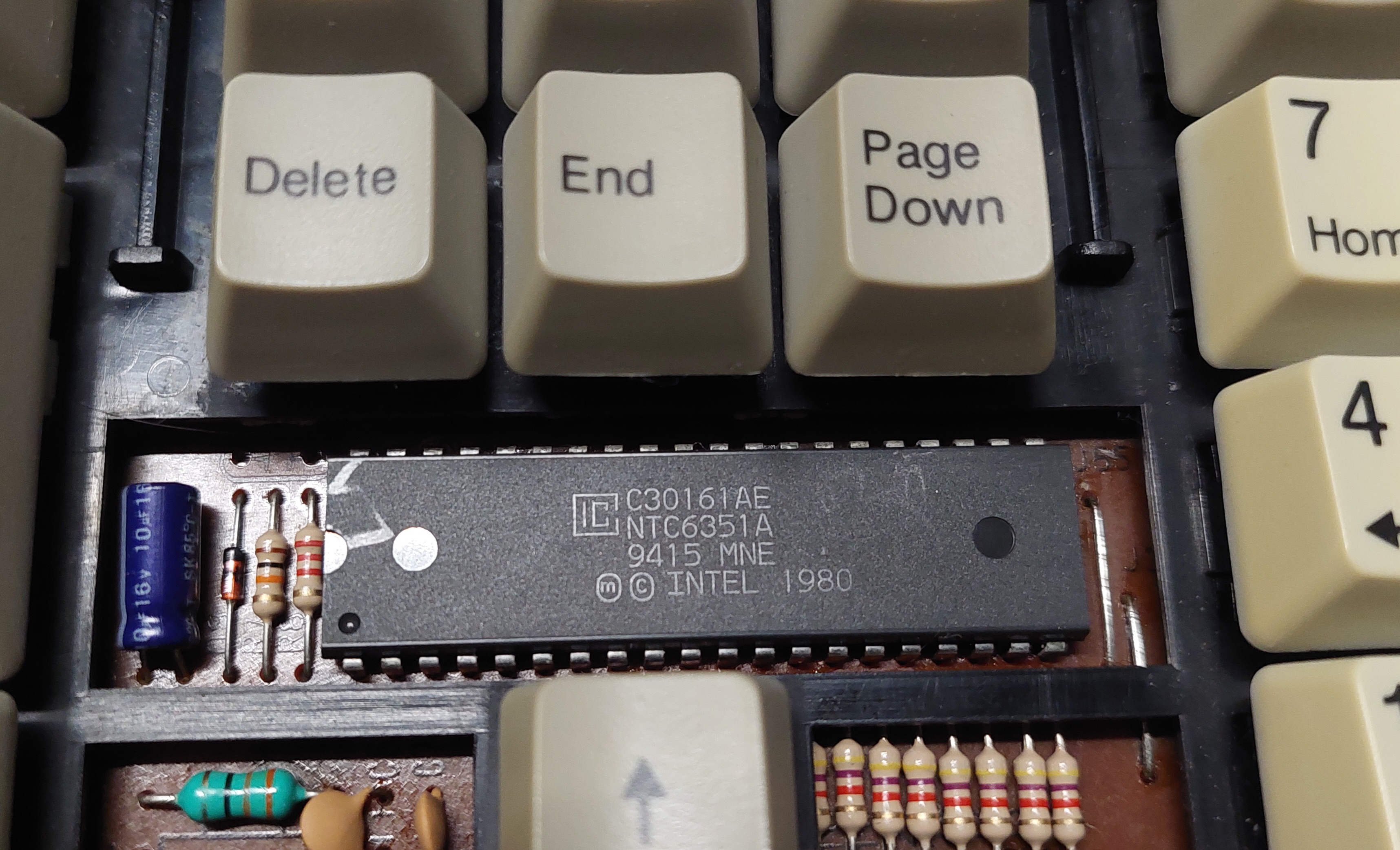

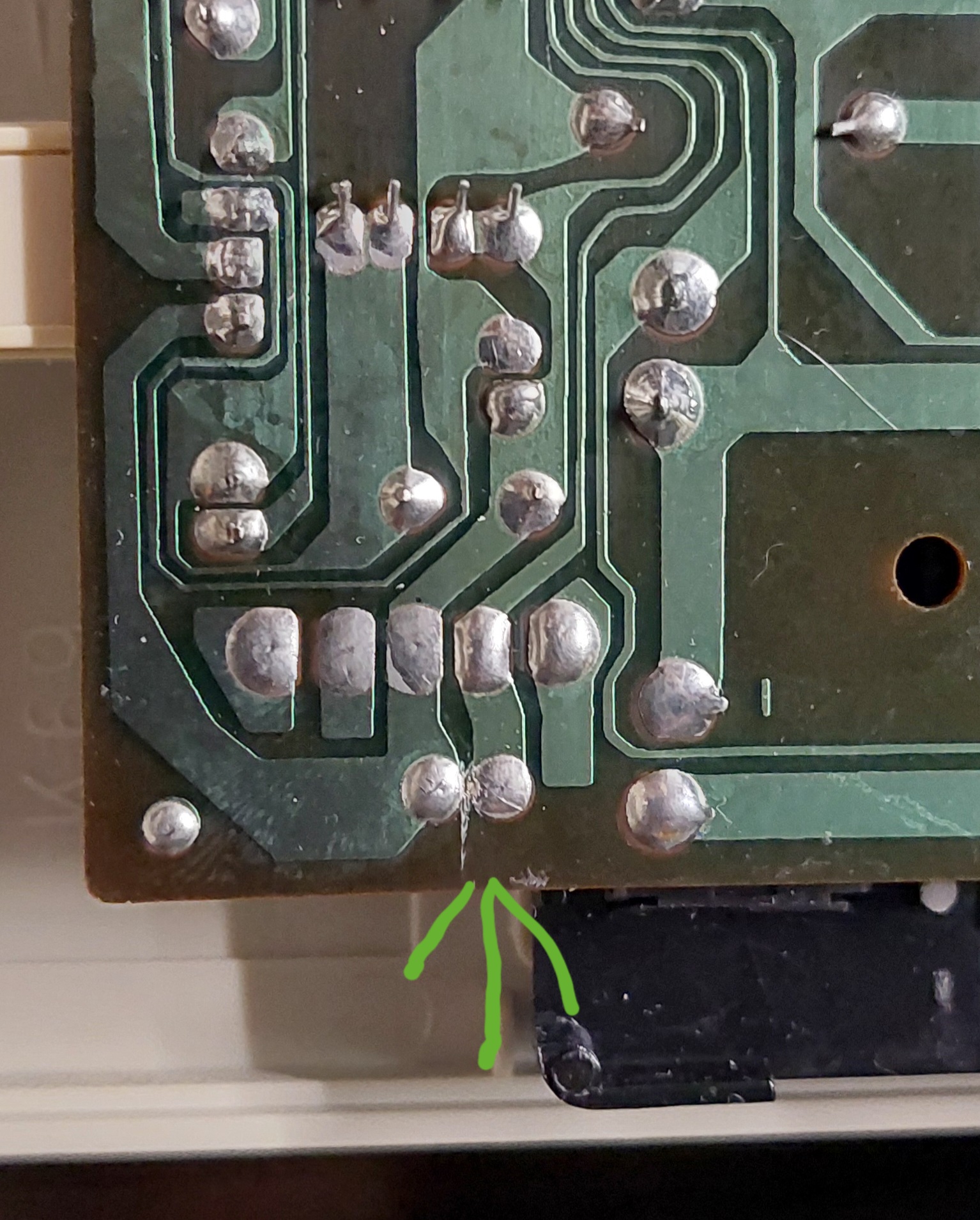

Полез читать, а что тут с контроллером:
Это стандартный программируемый контроллер, и, как поведал чат гопоты, скорее всего в нём зашито и AT, и XT. Стоит только переключить:
Перерезать перемычку - и вуаля, имеем клавиатуру XT!

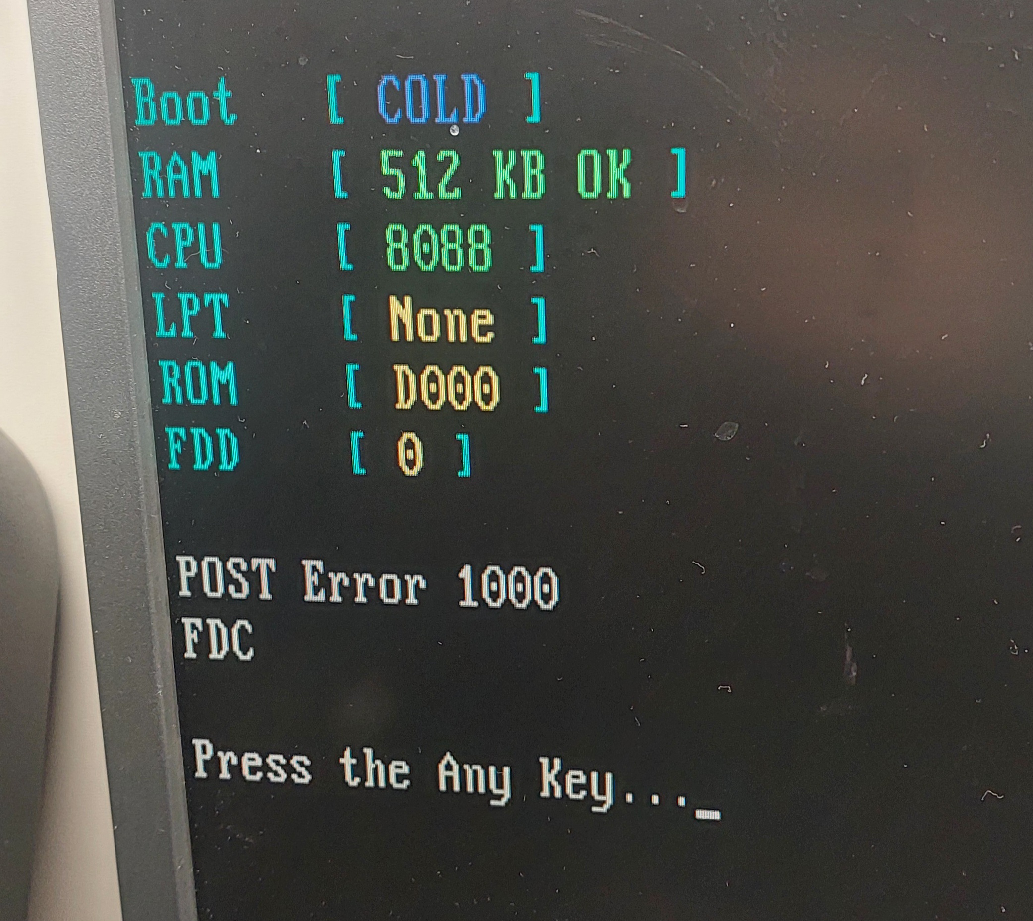

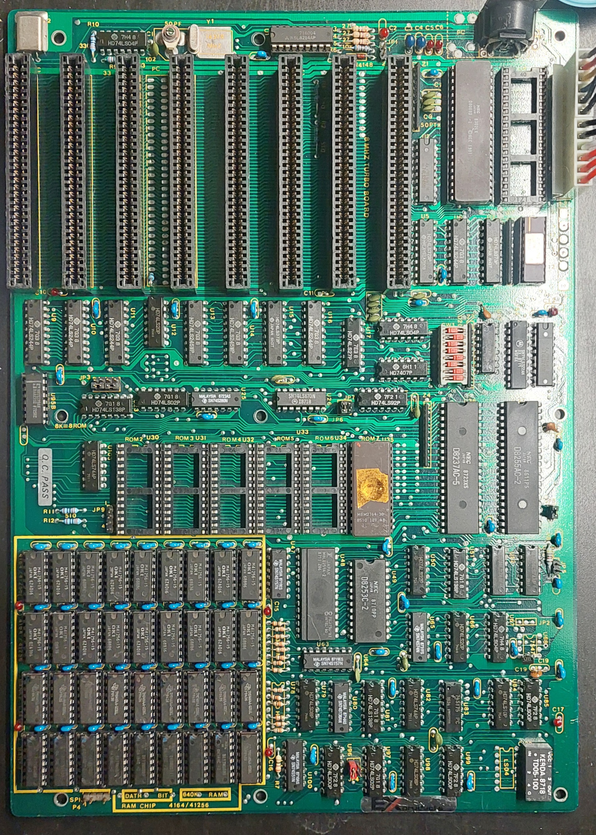

Помыл.
Памяти видит всё равно 512к.
Будем разбираться. Пока только обратил внимание, что не все резисторы U78.
Плата похожа на эту вот https://theretroweb.com/motherboards/s/ ... -640-turbo
А там в мануале схема 8-0
Будем разбираться
Сообщения: 794
Re: XT

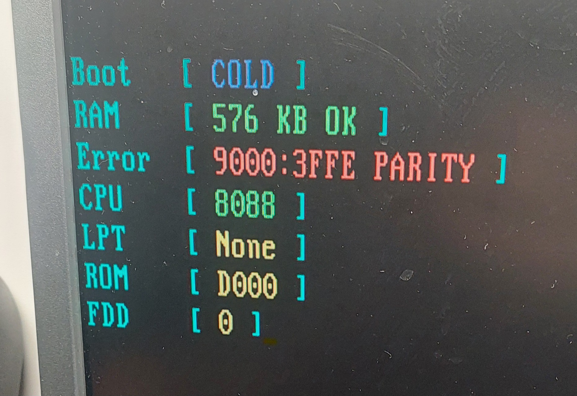

Сегодня обнаружил методом научного тыка 4 неработающих микросхемы памяти 4164. Теперь плата видит все 640К.
Теперь по порядку.
Организация памяти: 2 банка (0 и 1) по 256к + 2 (2 и 3) банка по 64к либо все 4 банка по 64к. Эта конфигурация устанавливается перемычки и на плате.
Перекинул микросхемы из банков 2 и 3 в банки 0 и 1, установил конфигурации все 4 по 64к - комп совсем отказался стартовать.
Ладно, на всякий случай поигрался переключателями 3 и 4 основного микросвитча SW1. Ничего не поменялось.
Полез в закрома и пасобиралось у меня 9 разных микрух 4164 и 41256: поставил их в банк 2, выставил перемычки как 2 банка 256 и 2 банка 64: ура! Памяти насчитало 576к! Значит проблемы в чипах.
Ну и методом перебора таки нашёл 4 нерабочих.
Теперь немного о том, как биос считает память.
Если сбойная микросхема в банке памяти попадает на бит данных - биос просто молча прерывает дальнейшее тестирование и показывает число килобайт, равных объёму ранее успешно протестированых банков.
Если сбой идёт на микросхеме в бите чётности, биос также прерывает дальнейшее тестирование как и в предыдущем случае, но уже ругается Parity Error:
