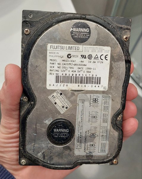

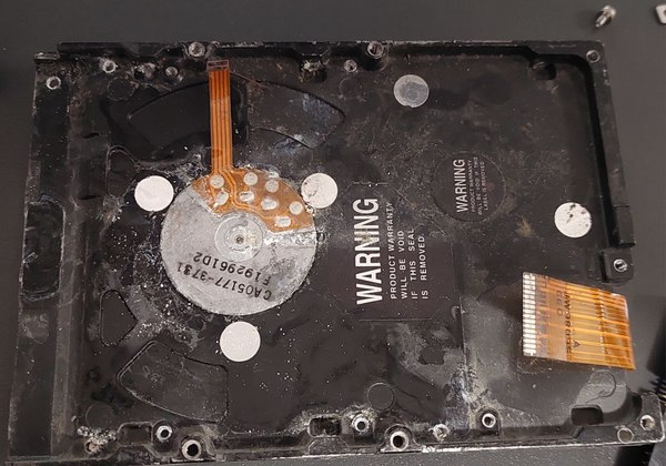

Вот нашёл.

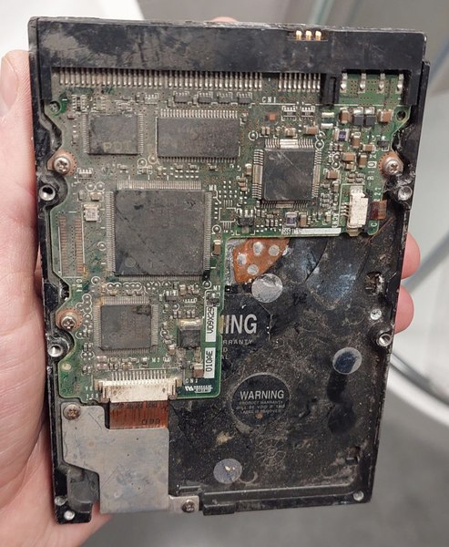

Коллега от своего отца привёз кучу неинтересных компов, в том числе вот винт в таком состоянии.
Наклейки на гермоблоке вроде все целые.

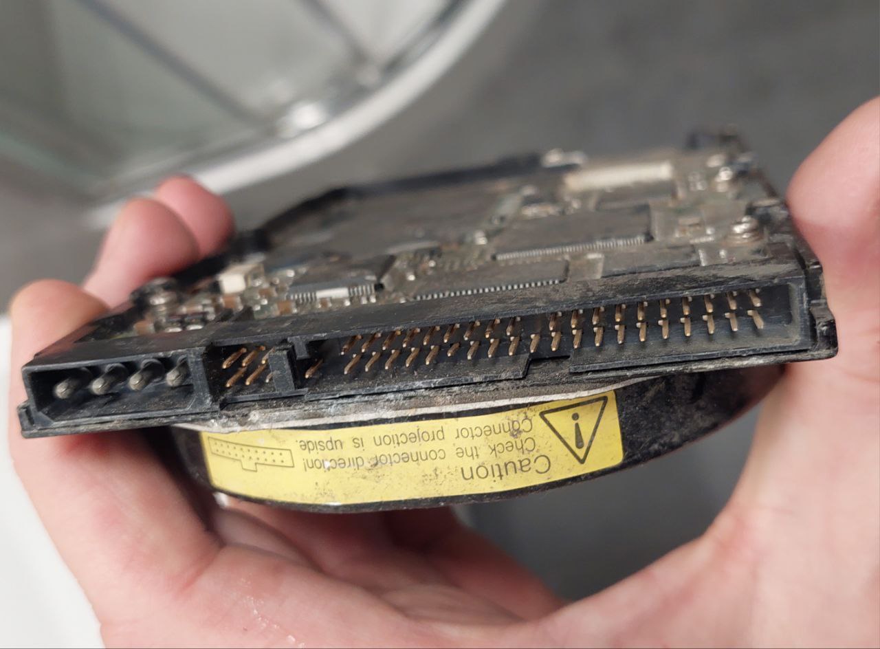

Один пин в разъёме вдавлен - и то, не посередине (что можно было бы сделать имея соответствующий шлейф;), а вот как то с боку.
Помою сейчас...
Нитересно, взлетит ли? Делаем ставки =)

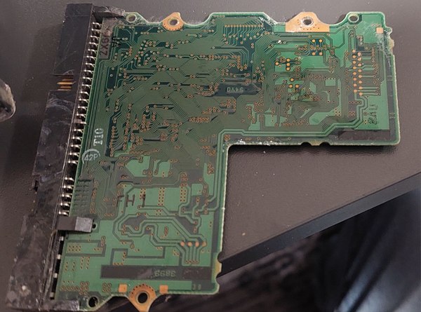

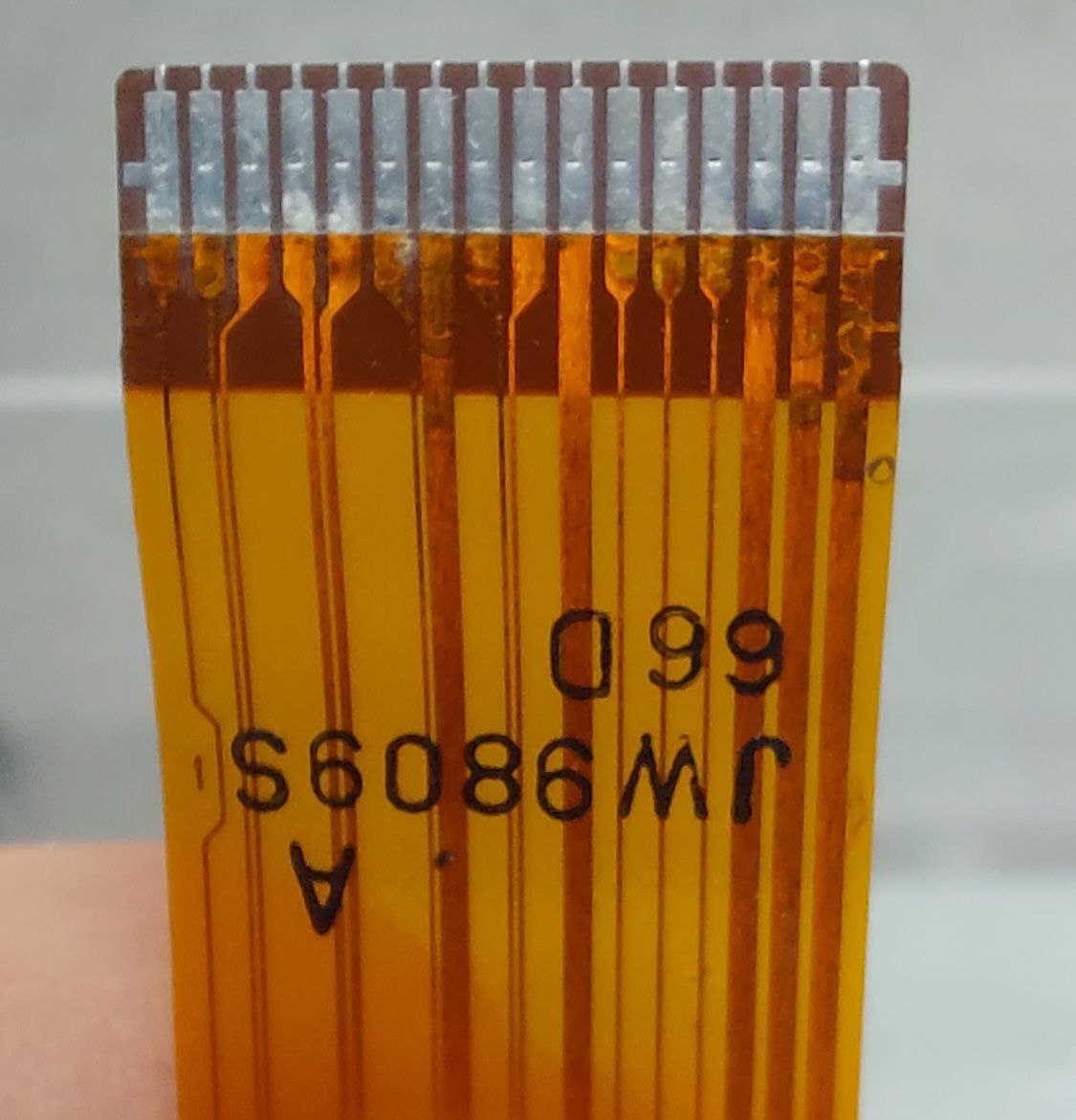

Пока вижу возможные проблемы со шлейфом головок:
Сообщения: 794
Re: HDD хуже, чем из помойки

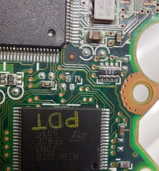

Обнаружились сбитые элементы.
Если есть у кого похожий винт - гляньте, плиз, что там стоит.

Судя по виду, спасет его только "спортивный интерес" :mrgreen:
моя ставка, что пациент того, данных не спасти, видно что "среда" попала в гермоблок? Но если на нем "биткойны", скрещу пальцы на удачу :D

Lyawon писал(а): Пт дек 05, 2025 12:00 am Обнаружились сбитые элементы.
На яндекс-картинках нашёл:
https://5x86.ru/pic/big/1121407.jpg
Кажется, резюк на 10К.

@arti9m спасибо за наводку.
Под тем местом, где резюк 10к у меня ещё что-то стояло, а на той пикче там пусто.
Update: посмотрел на другие картинки- везде нет элемента. Странно, но выглядит у меня как будто бы что-то сбили...
Может просто пятаки с припоем задело, когда что-то сбил тот резистор.

В общем диски раскручивает, пытается сделать рекалибровку, бьётся головами, так раз 10, потом перестаёт этим заниматься. На IDE не определяется.
Lyawon писал(а): Вс дек 07, 2025 9:16 pm В общем диски раскручивает, пытается сделать рекалибровку, бьётся головами, так раз 10, потом перестаёт этим заниматься. На IDE не определяется.
Думаю это приговор. В утиль.
