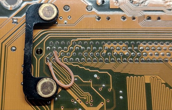

Повествую далее.
Shuttle HOT-675.
Вставил в неё слотовый копермайн и... тишина. Да что-ж такое, плата же проверенная.
Проц - холодный. Значит что-то с питанием. Ага! ШИМ HIP6004A - не может менее 1,8 В. Ну а копермайн хочет 1,65.
Окей, вот тут описан способ по вставлению перемычек из проволочек прям в слот, но, видимо оно зависит от конструкции слота. По-этому надёжней пайки ничего нет: Главное, не забыть, что оно там снизу припаяно.
Ах да, ещё нужно заклеить некоторые контакты на процессоре.
Включаем, контролируем питание на всякий случай: 1,76 В выдаёт эта плата, ну и замечательно.
