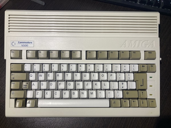

Но если действовать осторожно, эффект отличныйИзображение
Re: Первый опыт отбеливания
У меня клавиатура с заглавного фото переехала в сарай. Если буду в выходные в деревне + вспомню, то посмотрю, пожелтела ли. Времени прошло достаточно.

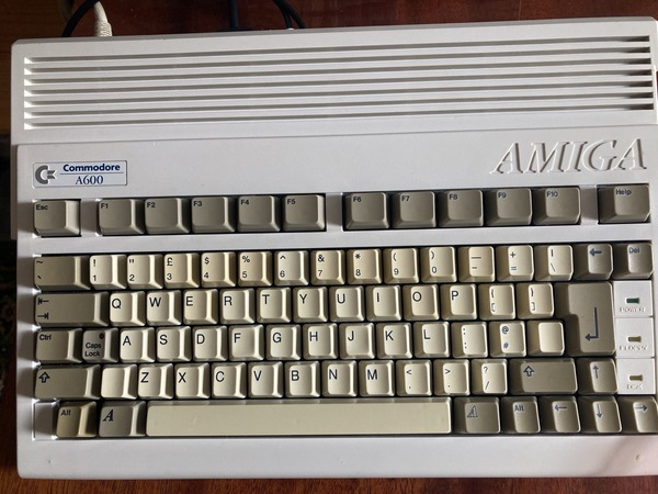

Купил 35% перекись-решил попробовать отбеливание ею, а не оксидентом для волос...взял клавиши для Амиги 600, результат вроде норм :)
P.S. Канистра 5л стоит 40р, а 10л 60р
@phantasm На солнце держал или так, дома?
