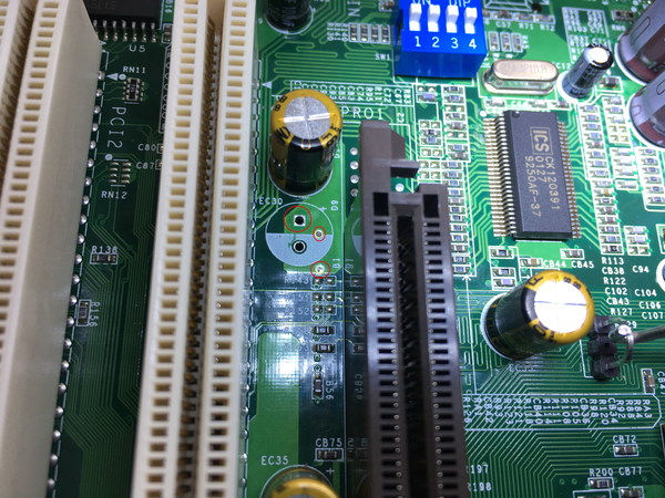

Alexei писал(а): Пн апр 07, 2025 3:31 pm Там изначально стоял 6,3/1000. Вспухшим не был.
Я поставил туда такой же: вспух. Измерил напряжение - 12В. Как с таким напряжением производитель поставил на 6,3?
Такого быть не могло.
Значит действительно там должно было быть либо 3.3В, либо 5В, а стабилизатор этой линии пробило по входу, т.е. на 12В.
Постарайтесь определить, какие потребители 3.3V и 5V висят по этой линии. Идёт ли она на PCI и/или на VGA, или же на какую-то микросхему.
Постарайтесь найти какой-нибудь трёхногий стабилизатор или крупный транзистор на плате, который двумя ногами висит на 12В.

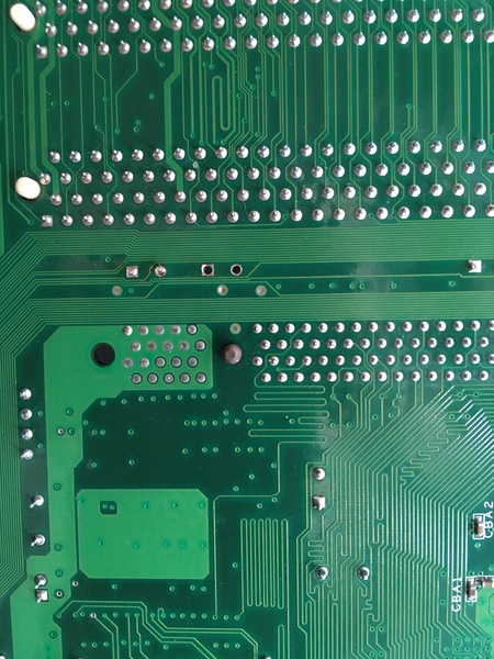

Ну, совсем запутался. Присмотрелся - вроде как линия на данном кондере не пересекается с остальными рядом установленными. Даже видно, что светлая полоса с точками 12В (обведено) проходит мимо точек впайки верхнего кондера и слегка заползает под AGP - там на верхних ножках 12В есть. Самое печальное, что старые кондеры потерял.
Если у кого есть такая же плата напишите номинал "С30". Словом, и без него все отлично работает.
