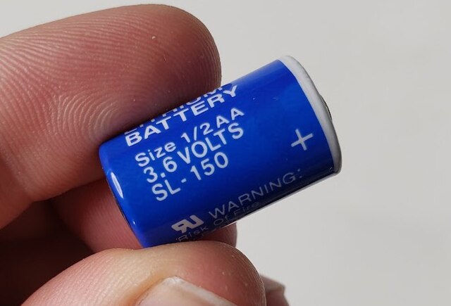

А батарея там примерное должна стоять что то типа такой ? И еще вопрос по переходнику на всякий случай, что бы еще где то у нас найти, по местности, просто думаю, чуть позднее заняться этим пылесосом ))) Монитор у меня родной есть, но его не удобно будет туда сюда таскать ...
И еще вопрос, батарейка эта, обязательна ли она, или он может работать и без ее наличия. Просто комп ко мне попал в руки без батарейки, а потом уже в обзорах, я увидел, что должна быть батарея.
PS. По образу, я тогда как куплю эмулятор, то тогда вам и напишу. Буду просто иметь ввиду.

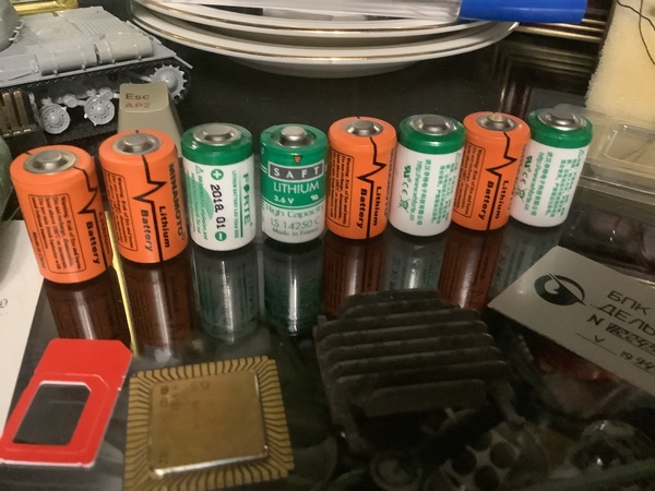

Re: Ретро Apple
Я такими батарейками притарился давно :) просроченные, но прекрасно сохранившиеся-новые

Re: Ретро Apple
Батарейка не обязательно. Бывает моменты, что он не стартанет вез нее, выключение и бустрое включение помогает и работает.Батарейку такою можно купить, но 20 рублей отдавать за нее на полчаса поиграться, боярское дело. Я без них нормально чувствую
