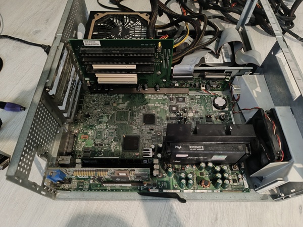

Тут коллега @NiMikola пишет в личные:
Привет
Откопал в гараже сие чудо :D
не могу вставить картинку( не мастер форумов((
вайбер есть? мой номер +37529.......
он вобщем запускается ,проходит тест памяти, и больше ничего, тупо висит,на клаву реагирует но в биос не заходит...
ностальгия мучает... хочу запустить :D
Чтож вайбера нема, но хотелось бы увидеть что он там таки пишет на экране POSTa.

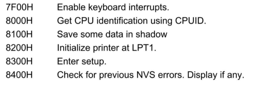

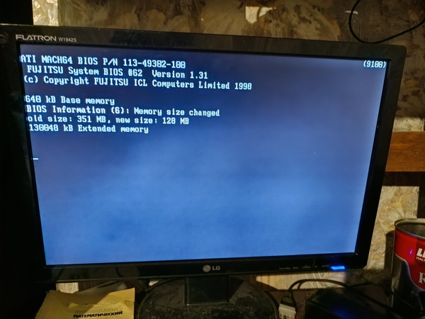

Думал об этом... но пост коды показывает на мониторе... вот хз нужно ли)
NiMikola
Сообщения: 6
Зарегистрирован: Ср дек 18, 2024 11:25 am
Откуда: Брест
Re: Fujitsu ErgoProX x364/300
Сообщение NiMikola »

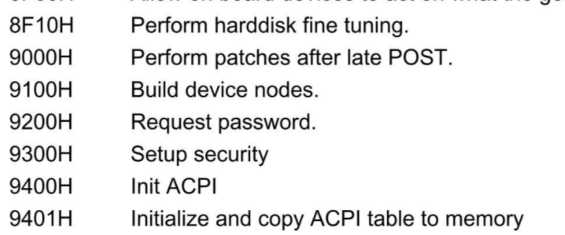

вот вверху справа [9100] ...
и если зажать клавишу "ins" [8100]

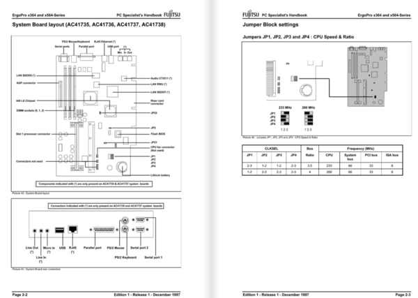

вот еще накопал на просторах бездонного инета инструкцию :D
https://www.yumpu.com/no/document/read/ ... fujitsu-uk

попробую поиграться еще с перемычками частоты проца, у меня Р2-300...
а это из справочника пост 8100 и 9100

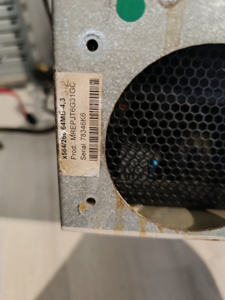

Попробуйте погуглить какая конфигурация в стоке должна стоять с этом компе( проц и оперативка) , он я помню вроде капризный был( не помню кто его у меня забрал)
Не помню, может нужно джампер перевести в одно положение для задания новой конфигурации..

phantasm писал(а): Пт дек 20, 2024 7:50 am Попробуйте погуглить какая конфигурация в стоке должна стоять с этом компе( проц и оперативка) , он я помню вроде капризный был( не помню кто его у меня забрал)
В стке P2-266 64Md RAM 4,3Gb HDD по наклейке сзади...
ну если еще оперативки можно найти планку в 64 мб, то вин на 4,3 гига днем с огнем не сыскать(( но я не думаю что в этом проблема!
С джамперами разобрался, все в инструкции есть... 4 вряд задают множитель, баловался с ними, никаких подвижек((
