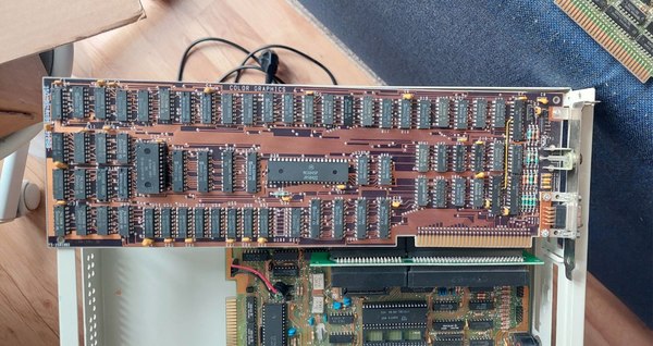

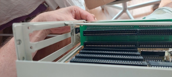

Засел за сборку ХТишки в корпус и тут началось.
Примерил ёлку - не совсем правильно стоит: а. мешает 16 битная часть (это решается ножовкой), и б. нужно сместить материнку в сторону на 2-3 мм (это тоже решается расширением отверстий в корпусе).

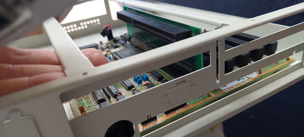

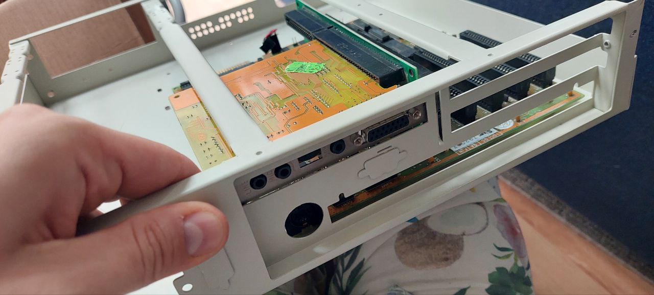

Потом _внезапно_ обнаружил, что на ёлке с той стороны, с которой один слот, слот аккурат напротив прорези в корпусе. Я думал, что какраз-таки будет наобоорот - слот и прорезь не совпадут. Именно по этому из всех разновидностей по подключению карточек CF к XT я выбрал XT-IDE rev 4: предполагал поставить плату в "слепой" слот, а на шлейфе вывезти в прорезь IDE-CF. Ну да ладно - XT-IDE вещь неплохая ;)
Но самое большое разочарование, что карта CGA в корпус ну совсем никак не лезет. Раньше я примерялся на полноразмерную ISA карту и понимал, что она слегка больше, чем корпус. Примерялся я картой VGA - выглядело всё неплохо - слегкаа расширить уже существующее отверстие в коппусе под дисковод. Но карта VGA была гораздо уже. Теперь же если резать под CGA - корпус потеряет свою жёсткость.
Теперь не знаю, какой смысл от этого мелкого плоского десктопа, если в него не лезет CGA. В планах спаять Graphics Gremlin (на замену CGA) - он компактный. Но тогда можно вернуться к первоначальной задумке - XT на основе micro8088.
Также посетили мысли о аутентичной ХТшке - в здоровенном корпусе, со здоровенными платами и дисководом тандон полной высоты на 360к. По этому поводу даже есть рабочая плата от оригинального PC XT. Корпус IBMовский тоже на примете как раз с питателем, дисководом и диском... Но оно всё здоровое...
Вобщем, снова на распутьи я. Хотя что там, на распутьи, - NuXT работает, CGA composite увидил (хоть и не на ЭЛТ, но всё же).
Может в этот маленький десктоп собрать 386?..
