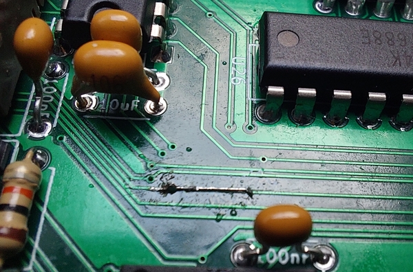

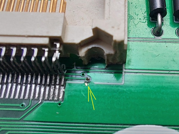

Сегодня собрался с мыслю и таки начал резать. В итоге КЗ было между переходным отверстием и землёй в точке, которая скрывалась под уголком разъёма карты СF да ещё и под линией шелкографии...
Понадобилось три разреза, чтобы устранить КЗ.

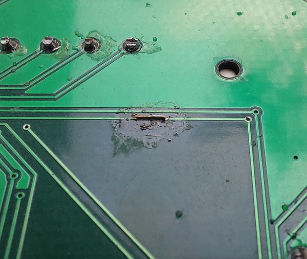

Ну что же, КЗ устранено - включаем, и... те же звуки. Я даже сразу расстроился и пошёл лежать на диван на час. А потом вспомнил, что порезанное нужно же обратно восстановить. Даже по схеме это сам себе показал =). Подпаял проводочков - выглядит не очень:

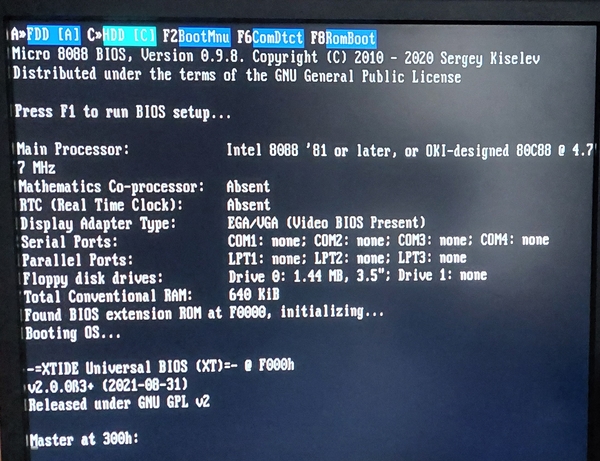

Включаем, а оно снова всё также недовольно пищит. Прям уж готов был второй раз идти на диван с расстройства, но прислушался, а оно пищит уже не 3-1, а 4-1: билд ьиоса под V20, а V20 нету =). Перешил быстренько родной для проекта биос от Киселёва - пищит радосно, но вот что-то изображения не выводит с встроенной видюхи - уже и повод третий раз расстроиться, но достаточно быстро сориентировался, что на прошлом подходе забыл прошить видео биос. Прошиваем и вуаля:

P.S. Ах да, я же там ещё в одном месте перерезал, когда чистил между контактами слота CF! Не забыть бы поправить, а то СF не будет читаться!
