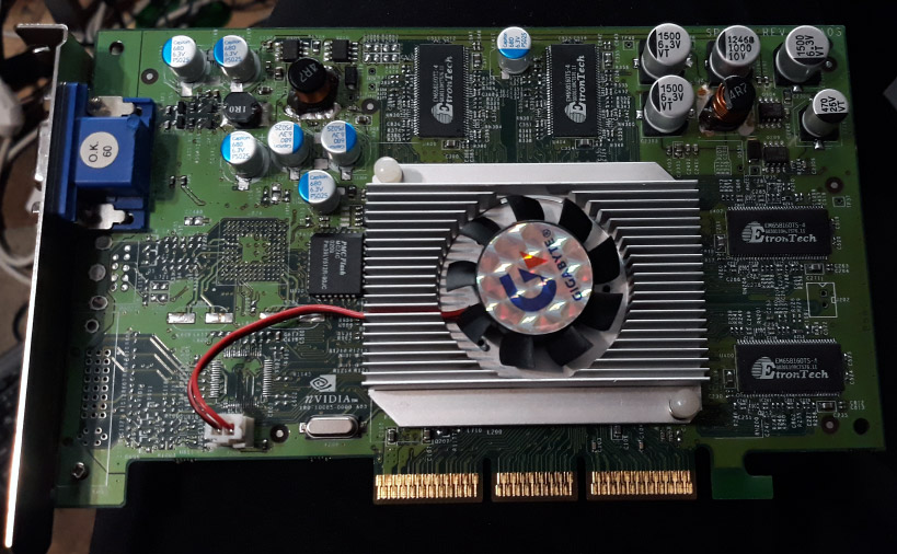

Подогревая плату снизу строительным феном, поменял 7 SMD-конденсаторов, убрал остатки вольтмода, но всё тщетно. Vddq стало уже 2.8V, при норме +2.5V ±0.2V. Video Memory Stress Test всё так же сыпет ошибками. Нажатия на чипы памяти, лёгкое изгибание платы в процессе работы никак не влияют на работоспособность. Обидно, в 2D карта работает нормально, и даже 3Dmark 2000 проходит почти до конца..

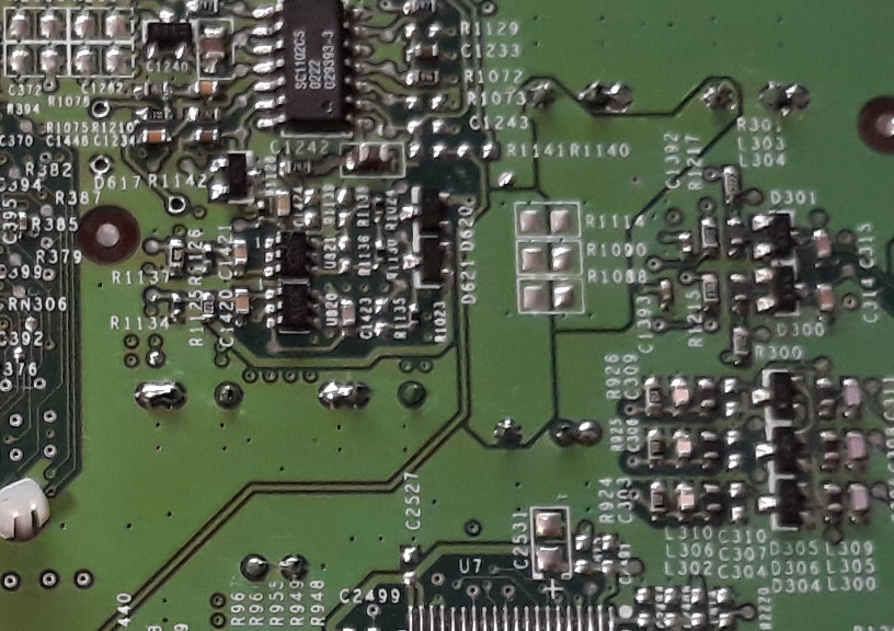

Семён Семёныч тут исследовал систему питания подробнее. Оказалось, что эта обвязка, которую мы тут обсуждаем, отвечает за Vdd, а Vddq формирует совсем другая часть схемы. Вот она:
![Изображение](https://i.ibb.co/1nKWsN8/IMG-20220427-222409.jpg)
Конкретно, с крайней правой на фото ноги какого-то элемента с маркировкой 149 31 70L берётся 2.8V Vddq. Левее находится TL431C. Есть идеи, как понизить напругу? Если это поможет, конечно...

Не прошло и года... Или нет, кажется, прошло. Но карту всё-таки отремонтировали.
Раза три пересадил все чипы памяти, думая, что проблема в них. Оказалось, что не в них.

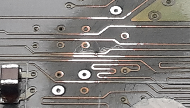

Во-первых, была перебита дорожка, причем стоило слегка на плату надавить - контакт появлялся.
Вот виновник крупным планом после зачистки и предварительного лужения. Исправлял ультра-тонкими проводочками и закрыл лаком, но фоток не сделал. Просите владельца, кому интересно

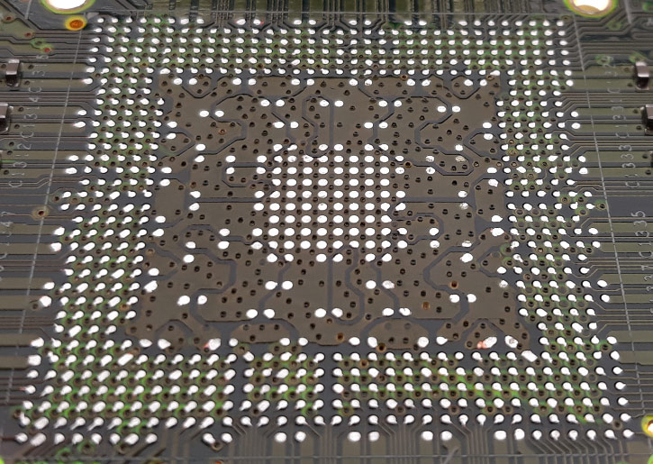

Во-вторых, в частичном отвале был GPU. Не знаю, кристалл от подложки или подложка от платы. Простой прогрев до расплава шаров с флюсом не помог, помог полный реболл. У меня мысль такая: у этих зеленых GF4 Ti 4200 радиатор к чипу крепится на какую-то дрянь, которая от возраста полностью полимеризуется. Снять почти невозможно. И вот я думаю, что тот, кто первый снимал - снимал крайне жёстко и сбил GPU. В пользу этой идеи говорит тот факт, что верхняя крышка GPU полностью зашкурена мелкой наждачкой, пусть и аккуратно. Если там был тот термокомпаунд, про который я думаю, то убрать его можно только ацетоном, и тереть надо минут 20. Пальцы рассыпаться начинают раньше, чем этот компаунд полностью убирается.

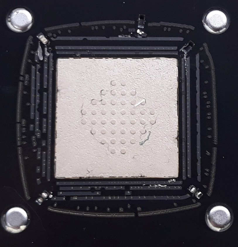

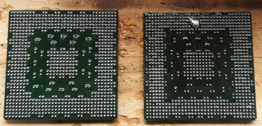

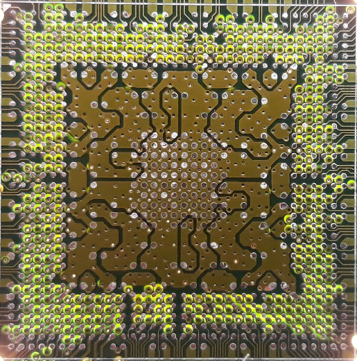

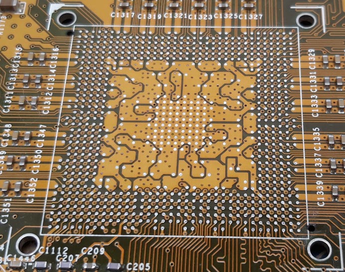

А теперь немного бонус-контента. В процессе выявления неисправности я решил пересадить GPU со своей карты (состояние плачевное, но рабочая) на сабж. Вот только у меня NV28, т.е. AGP 8X, а здесь у нас NV25 - AGP 4X. И чипы-то оказались разные!!!
У NV28 больше контактов, и пусть большинство из них просто дублируют питание, некоторые всё же реально куда-то идут.
Ну а вдруг всё равно заработает, хотя бы в режиме AGP 4X?

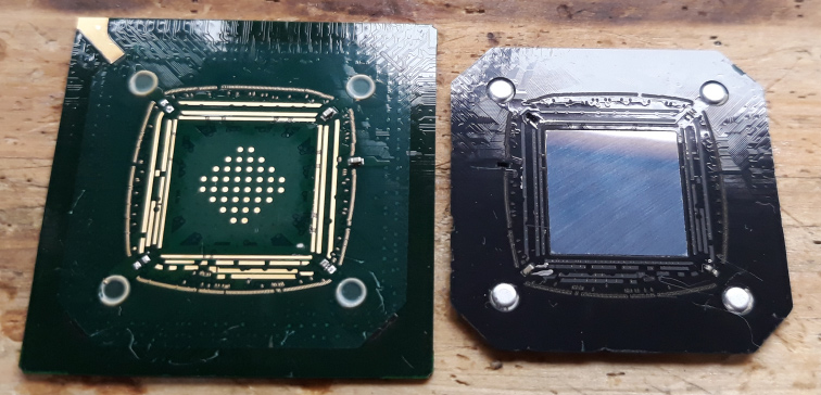

К сожалению, этого я на этот раз не узнал. Мой чип-донор во время нагрева вздулся - оторвалась крышка с кристаллом от подложки. Предположу, что это из-за скопившейся влаги внутри. А просушивать поленился - и без того очень много времени потратил.
Зато мы все с вами узнаем, что же там внутри:
Оказалось, что внутри всё крайне нежное и хрупкое. И уже совсем не хочется совать карту в морозилку и сбивать радиатор молотком ![Very Happy :D](./images/smilies/icon_e_biggrin.gif)
А ещё понятно, почему хороший такой прогрев вполне мог вернуть нарушенный контакт.
Если повезёт, карта будет жить долго и счастливо. Но и повторный отвал исключать нельзя.
