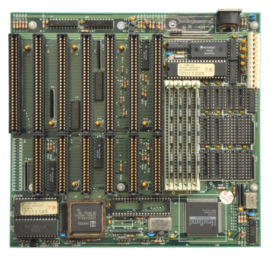

Нашёл фото с очень похожей материнской платой Dallas с таким же чипсетом.
http://www.vogonswiki.com/images/thumb/ ... d_HT12.jpg
Видно, что стоят 4 планки, в которых по 3 чипа.
Хотя, наверно, всё же, рисковать не стану. Найду с 9 чипами.
