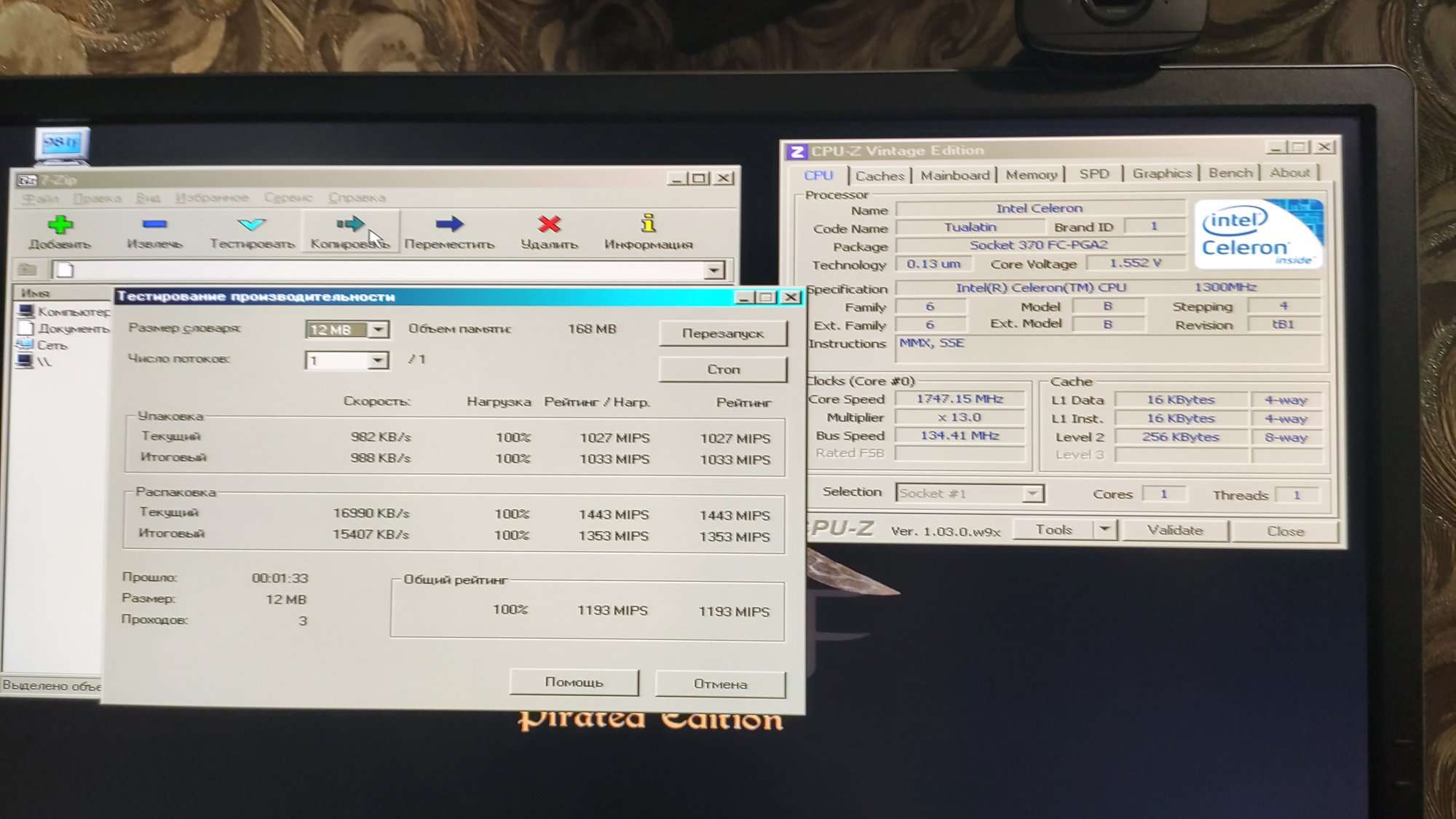

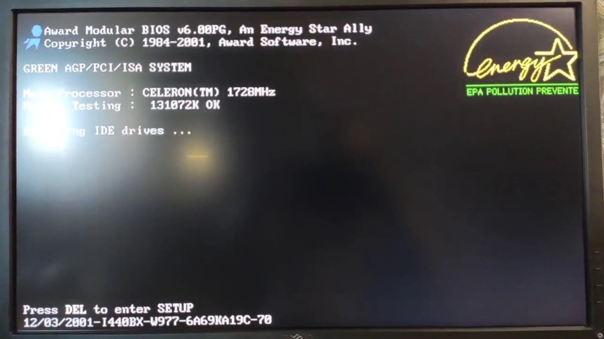

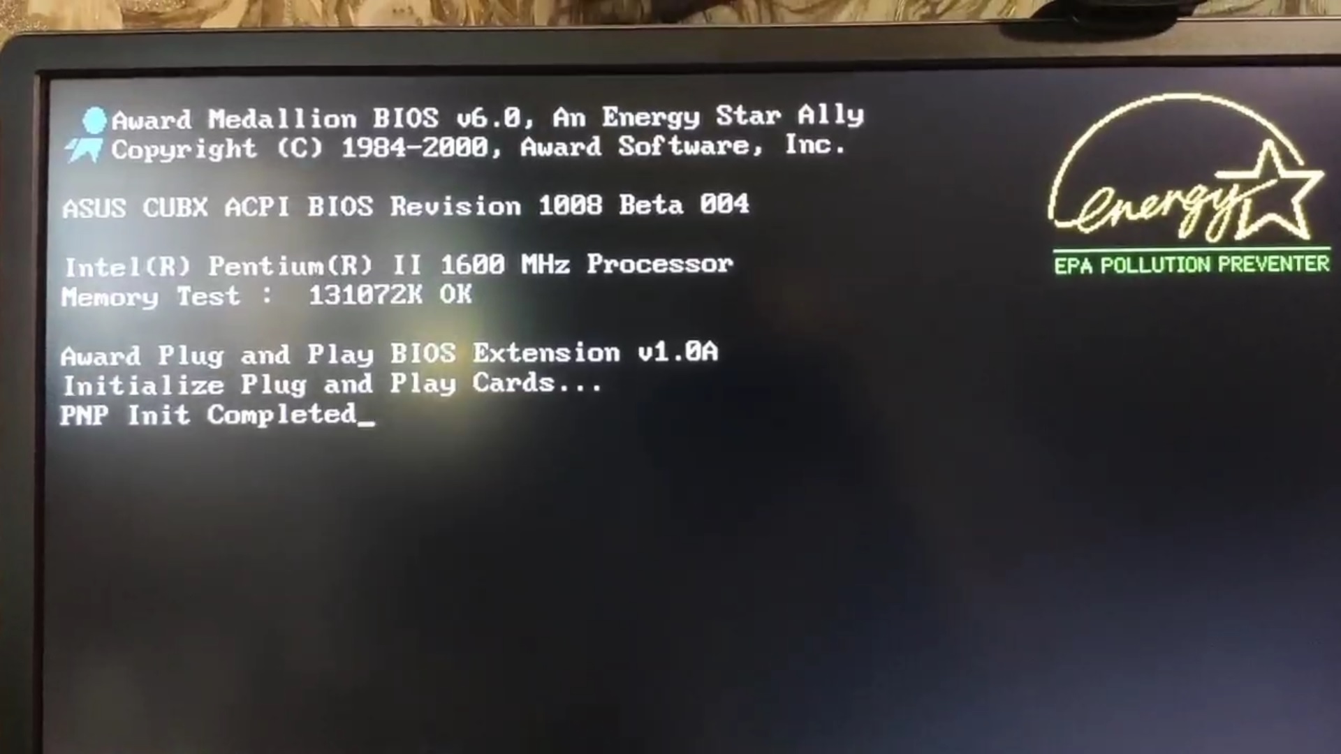

Кроме переделки платы занимался еще одним интересным делом-))
Как вам такое, господа?

@Gumanoid Знакомые скриншоты :D
Если жахнуть патчером с rom.by то будет отображаться название процессора правильно. А так да, отличный проц, абит рулит, асус шляпа :)
Re: [Минск, почта] Ищу видеокарту, донора SDR. Предположительно GF2 MX400, GF4 MX420
cyreex писал(а): Вт май 10, 2022 10:56 am @Gumanoid Знакомые скриншоты :D
Знакомые? я только одному человеку сбрасывал. На самом деле настройки абсолютно одинаковые на платах (133МГц на 13-м множителе). Просто АСУС не умеет похоже показывать частоту выше 1600МГц, а абит даже определил, что это Селерон-)) я был в шоке. Проц не просто отличный - проц бомба 1733МГц для туалатина в обычных условиях - не думал, что такое возможно. Я изначально отбирал 1200-ые, хотел 133-ю шину и 1600МГц итоговых и только один проц из 8-ми смог 1600МГц на 1,6V. 1300-ые вообще на шару решил проверить да и то их всего у меня 4 штуки и один из них всё смог как надо... В принципе работает даже на 1733МГц при 1,55V (работает - это не просто грузит видну, а гоняет марки и прочие тесты), но решил на адаптере сразу сделать 1,6V, чтобы не мучатся т.к. разные платы выставляют по-разному напряжения... Если асус чуть-чуть завышает, примерно на 1-1,5%, то тот же Абит на эти же 1-1,5% занижает.
