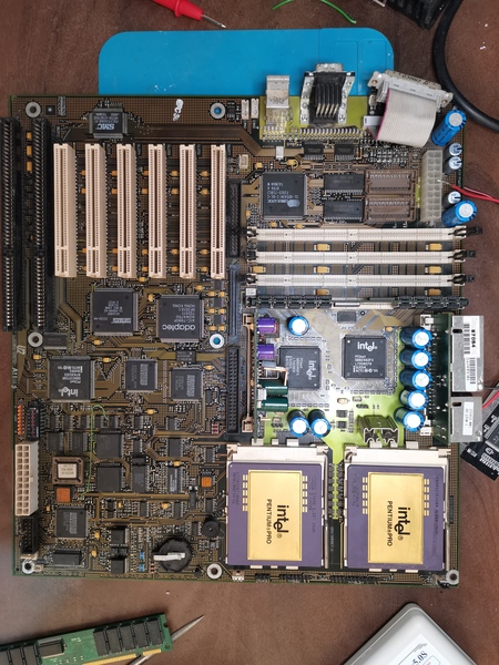

Валялась на ау никому не нужной плата Socket 8x2 за 150р. Я что-то был уверен, что она исключительно серверная, с уникальным БП. Ну дай, думаю, предложу 50р, на запчасти пойдет. Сторговались на 70. Уже потом решил глянуть документацию - ё-маё, да там же обычный ATX! А второй разъем это как опция для подключения сервера, на которую можно забить. Разъемы PCI/ISA ровно как на АТХ платах! Но есть два "но":
1. Габариты. Она широкая, надо будет думать с корпусом как сделать красиво.
2. Память. Она не обычная, даже не просто ECC. Там смещен один ключ. Наверное, придется забрать планки на фантоме втридорога, ничего не поделать.

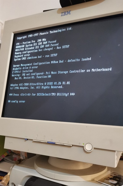

Вчера вечер с ней провозился - не работает. Сегодня на свежую голову еще раз посмотрел и нашел обрыв дорожки. Fixed! Модуль VRM из заначки подошел, видит оба процессора.

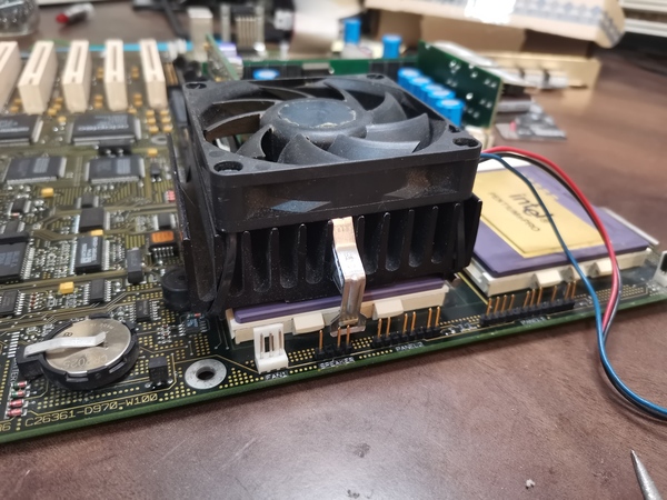

Где охлад процессоров?
FLiNT1011 писал(а): Сб апр 27, 2024 10:53 pm Где охлад процессоров?
Был еще один радиатор для S8, да не могу найти, куда его засунул. Он, правда, несколько другой...
