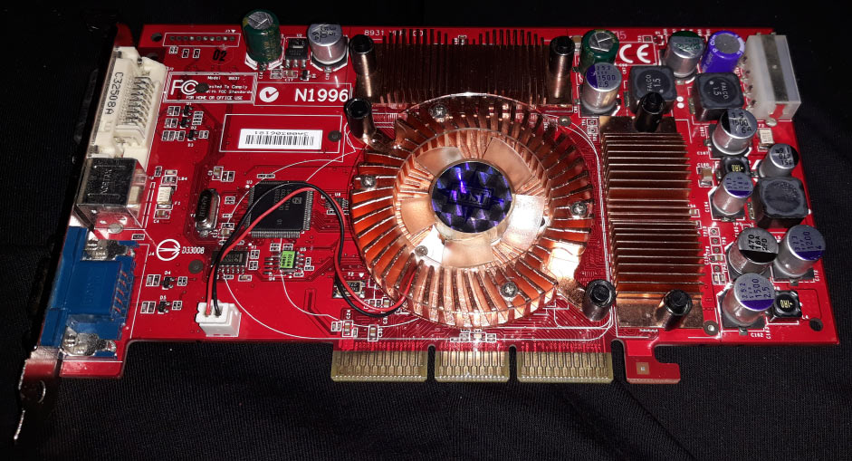

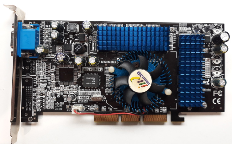

А я раздобыл 6800gs 512! mb AGP. Но брал как изначально нерабочую - похоже там GPU сдох. Хочу попробовать с рабочей pci-e перекинуть. С удовольствием почитал твою историю, как раз может пригодится
Так вот, кто её урвал... >_>cyreex писал(а): Пн сен 04, 2023 7:22 pm А я раздобыл 6800gs 512! mb AGP. Но брал как изначально нерабочую - похоже там GPU сдох. Хочу попробовать с рабочей pci-e перекинуть. С удовольствием почитал твою историю, как раз может пригодится![]()
По идее, 512MB держали только PCI-E чипы (не все, только поздние). И если на AGP-карте есть отдельный чип-мост, то перекидывание чипа должно сработать 100%.
Но сначала надобно питание посмотреть. И память сдохнуть могла.

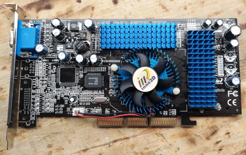

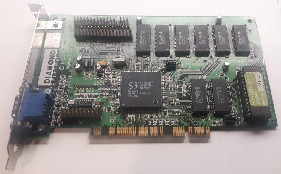

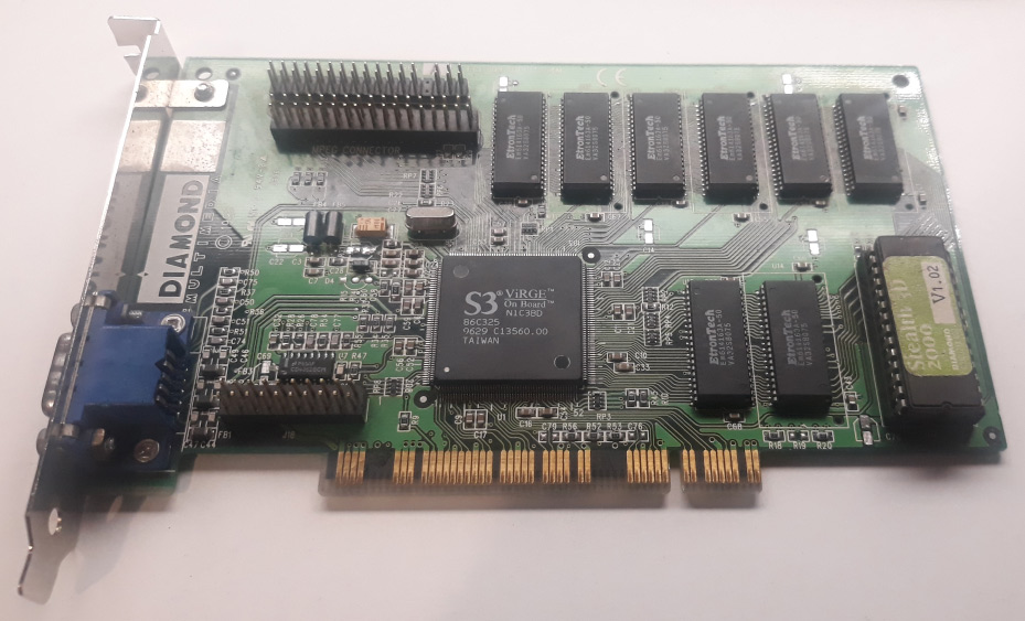

1. S3 Virge от Diamond.
Кто-то ранее заменил часть капацыторов. Попросили заменить их все на твердотелы (абсолютно верное решение).
Карта поступила рабочая, так что тут только косметика. Ещё можно было бы зашить другой BIOS без болезни повышенного уровня чёрного, но тут карта скорее для коллекции, а наклейку на ПЗУ портить не хочется...

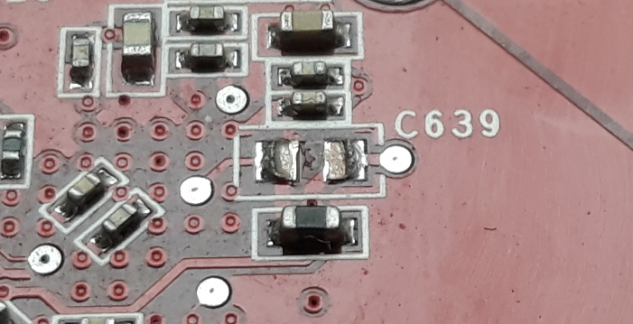

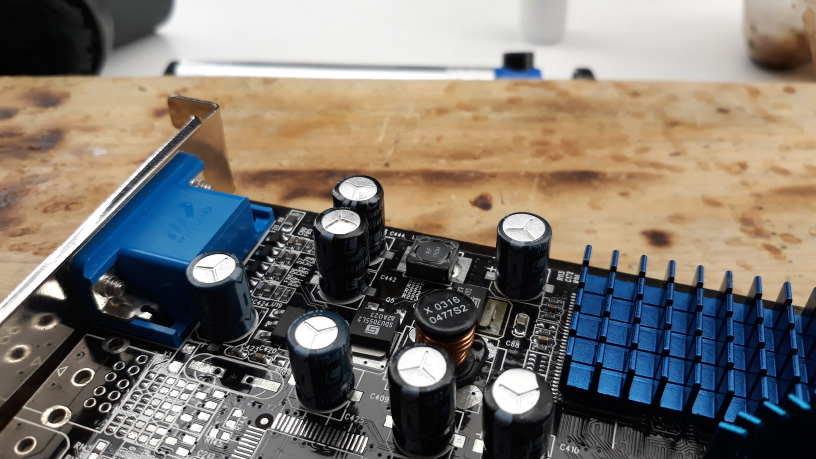

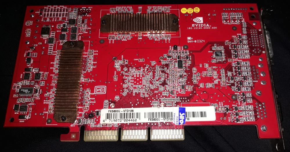

2. GF FX 5600 Ultra.

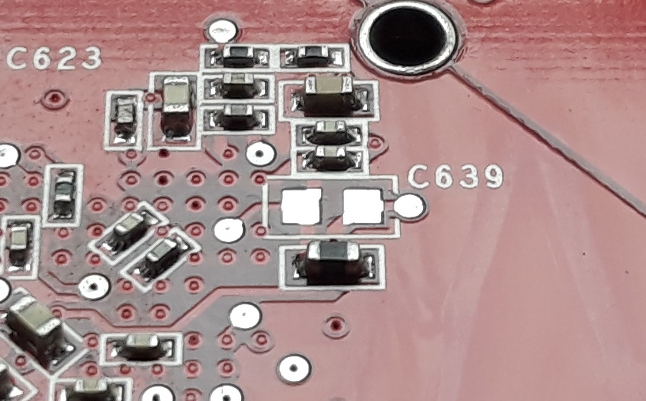

Хранилась абы где, поэтому оторвало крупные SMD-конденсаторы. Причём пайка целая, отломались именно контактные площадки у компонентов. Контакты отломались частично, кондёры можно использовать повторно - достаточно перевернуть кондёр и запаять его заново.
Карта жива была при поступлении, осталась жива и после работ. Кстати, в стоке память почти не греется под нагрузкой. С такими радиаторами можно гнать
Кондёр:
Карта общим планом:

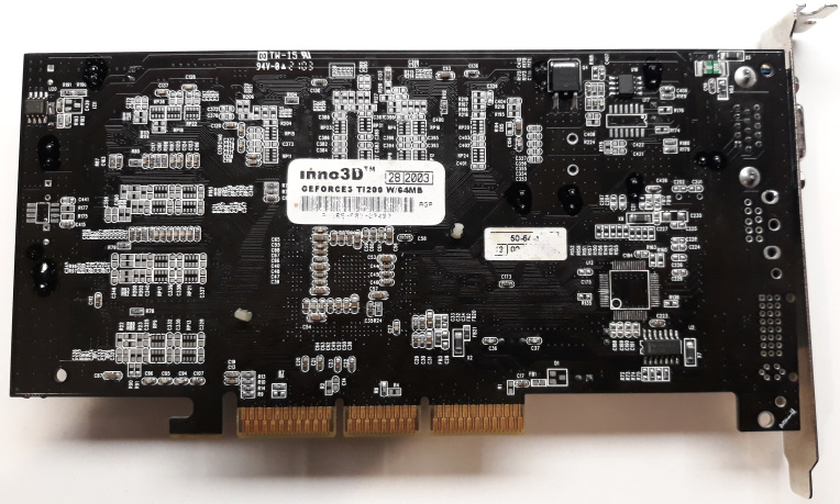

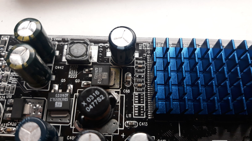

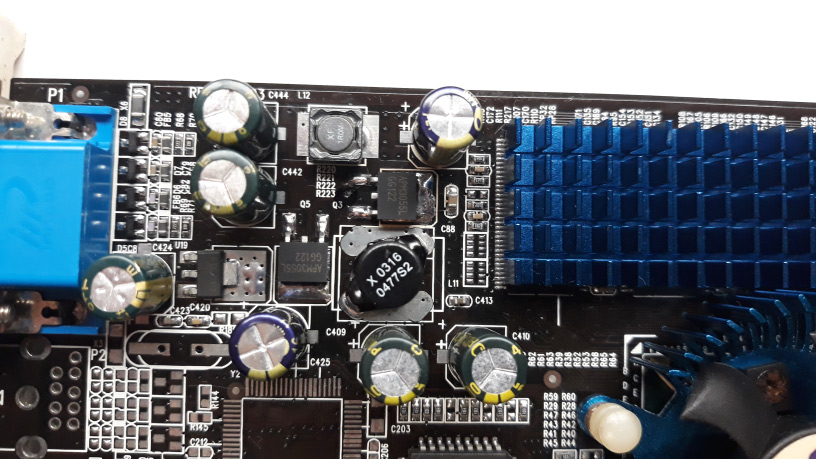

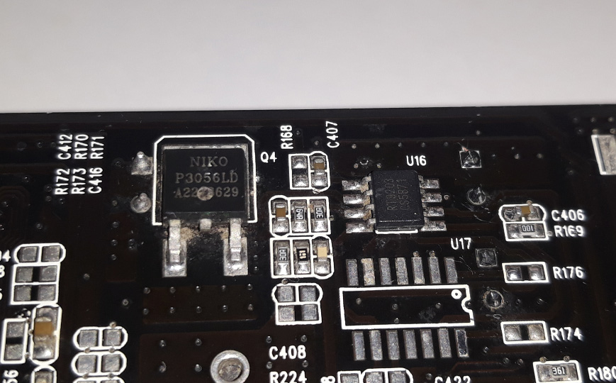

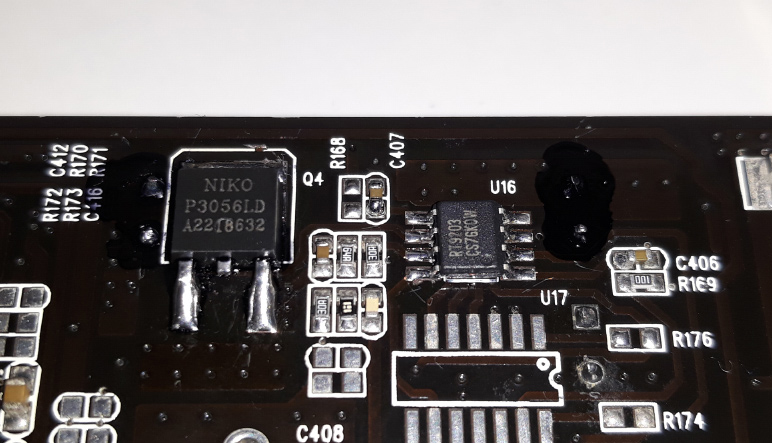

3. GF3 Ti200.
Владелец сказал, что карту включил, запустилась. Помыл, высушил - сдохла.
В таком виде пациент поступил. Видно вспухшие кондёры и пожелтевший MOSFET.
Сама карта не даёт компу включиться, на видеоядро поступает менее 1 вольта.
ШИМ-контроллер, который управляет этим пожелтевшим транзистором, находится с обратной стороны платы в той же области. Рядом - ещё один MOSFET.
Заменил ШИМ-ку, все MOSFET-ы и все кондёры. Это дешевле и быстрее, чем гадать, кто конкретно виноват.
Один кондёр был подтёкший, на задней стороне платы были окислы. Всё зачистил, пропаял, залил цапон-лаком.
Кстати, поскольку кондёры до сих пор не научился аккуратно выпаивать из многослойных плат, все места пайки закрыл опять же цапон-лаком в цвет платы. После проделанных работ карта включилась и успешно прошла 3DMark 2001. Питание даже не греется.

3. GF3 Ti200.

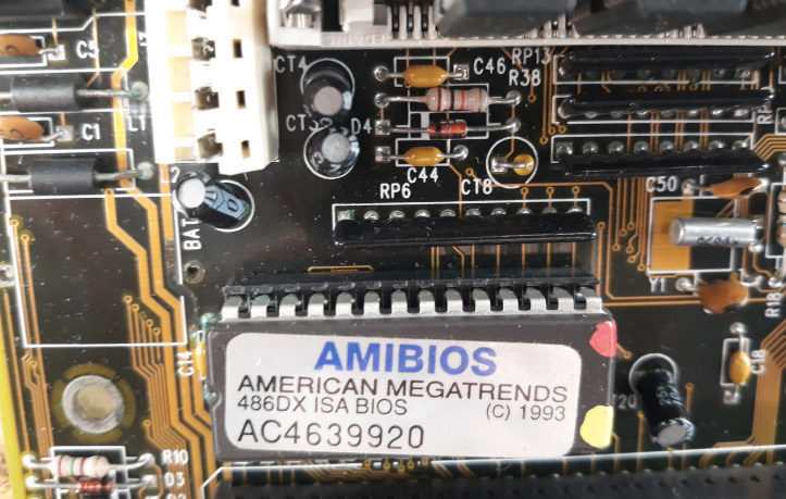

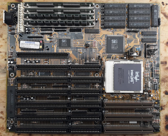

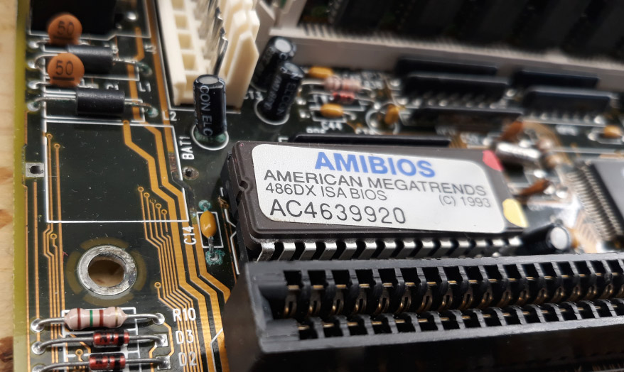

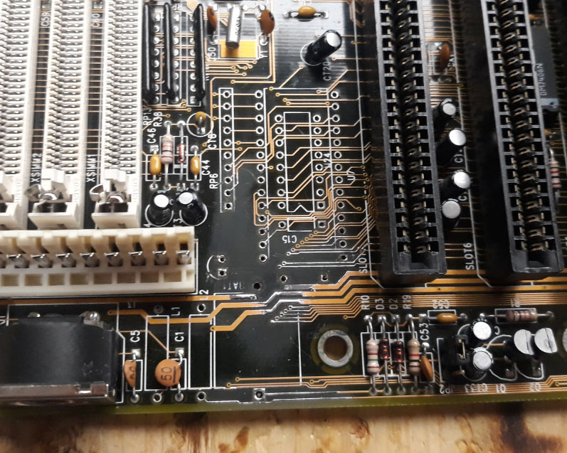

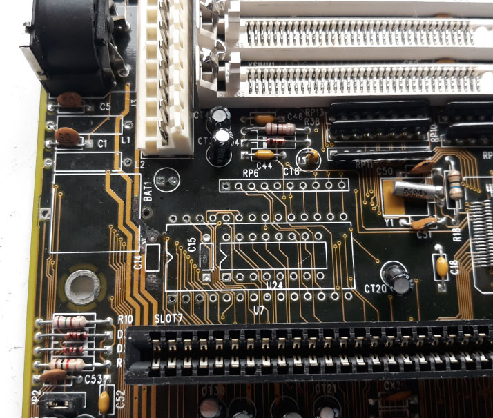

Материнка 486 Zida 4DVS на базе SiS 85C471
Поступила с проблемой "не видит более 640КБ памяти" + коррозия.
По 640КБ всё оказалось просто: материнка крайне капризная к памяти. В ней стояли два 8-чиповых модуля и два 2-чиповых, и ей это не нравится. Либо не грузится вообще, либо видит только часть памяти, либо 640КБ. Надо ставить только одинаковые модули. С одинаковыми удалось набрать 64МБ. Возможно, это лечится другим BIOS, но это уже другая история.
А по коррозии всё под спойлером.

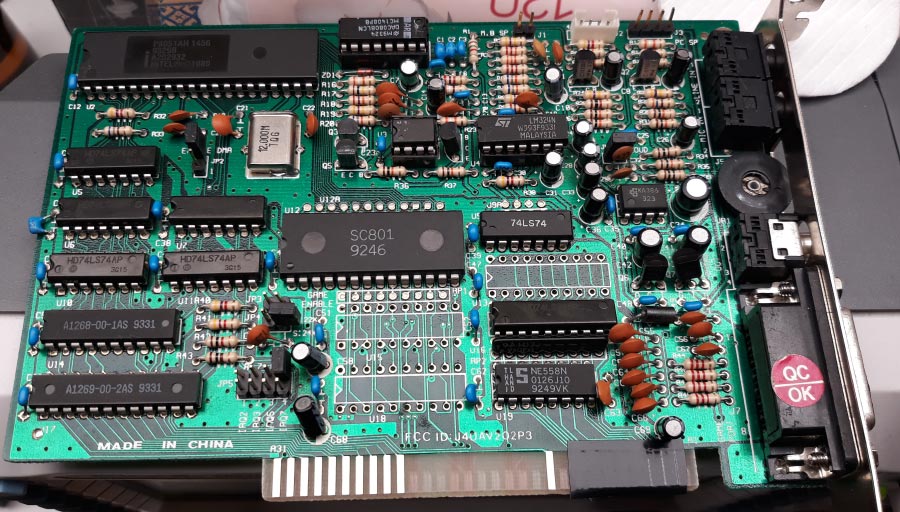

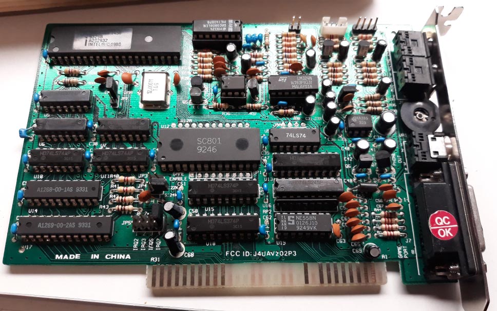

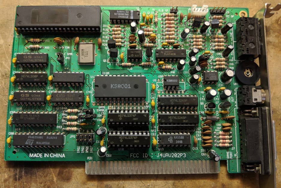

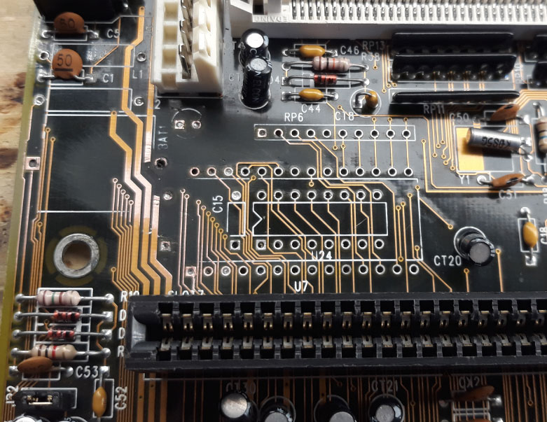

Несостоявшийся ремонт китайского клона SB 1.0.
Фото карты:
Со вставленной картой комп не стартует вообще и нет пост-кодов.
Методом тыка (щупа осциллографа) по контактам ISA определил, что со вставленной картой полная задница по линиям DATA 0-7 (нет активности/завалы на землю), остальные линии в порядке.
Определил, куда идут контакты с этих линий на карте - на одну 74LS245 и на пару 74LS374. Выпаял их - картина на осцилле стала чуть лучше на некоторых линиях, но всё равно материнка не стартует. Линия DATA 0 вообще будто заземлена. Заклеил контакты DATA 0-7 - материнка снова стартует. Стал искать, куда ещё идут какие-либо контакты.

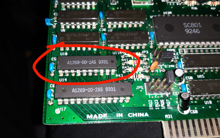

Нашёл - контакт DATA 0 приходит на непонятную микросхему непонятного назначения. Загуглил картинки запросом "sound blaster clone" и нашёл такую же карту, где видно, что чип - PAL16L8. Программируемая логика, прошивки естессно у меня нет.
Только лишь когда выпаял и эту ПАЛку - комп запустился и на линиях данных был порядок. Впаял назад LS245 и LS374, ПАЛку не впаивал - снова комп не стартует. То есть проблемные здесь сразу несколько чипов. И неизвестно, что ещё сдохло, но пока проверить никак нельзя. Может PALка живая, а сдохло то, что этой PALкой управляет (например, микроконтроллер 8051).
Я на 99% уверен, что нижний чип под PAL16 - это какой-нибудь PAL22V10, т.е. точно такая же программируемая логика, но с большим количеством входов-выходов. В теории можно взять проект Snark Barker (полный реверс/клон Sound Blaster), разобраться, что именно там делает дискретная логика (кучка чипов 74LS***) и тем самым понять, что должны делать эти две ПАЛки, заменяющие собой десяток простых логических микросхем.
Или если найдётся такая же карта, можно попытаться снять оттуда ПАЛки и считать их прошивку.
Целесообразность под вопросом, так что пока что собрал карту назад и будем с владельцем решать, чего делать дальше.
Фото карты:

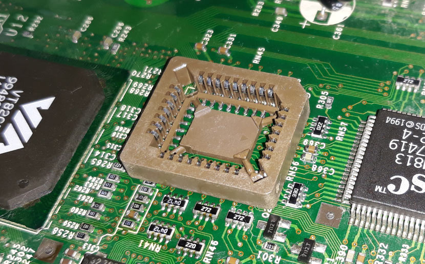

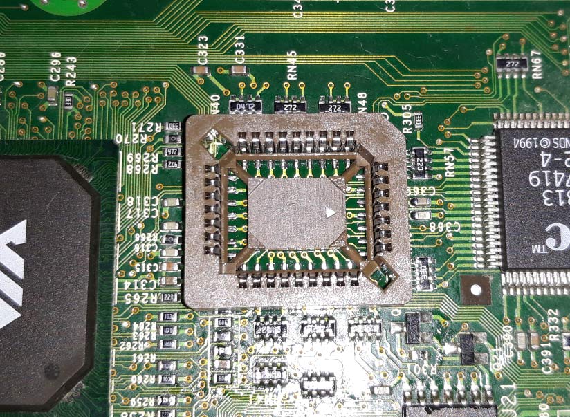

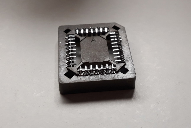

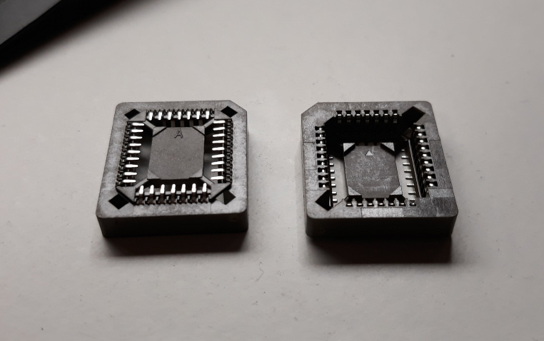

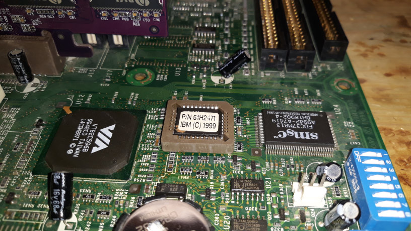

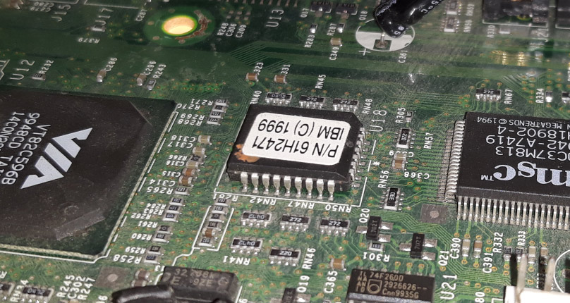

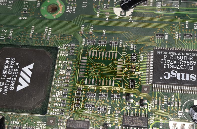

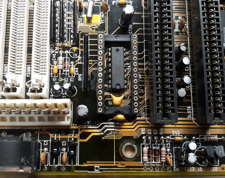

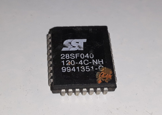

Для экспериментов с BIOS решил запаять кроватку PLCC на плату, где BIOS впаян.
Выпаял ПЗУ, убрал старый припой. Подготовил кроватку - залудил ноги с кислотой (иначе не паяются), тщательно смыл кислоту.
Нанёс припой на плату (на контактные площадки) небольшими аккуратными горочками. Для этого нужно много флюса и надо правильно подобрать температуру паяльника, чтоб флюс не выкипал слишком быстро. На фото этот момент не попал, забыл сфоткать.
Положил кроватку на плату и запаял на нижнем подогреве, совсем немного сверху помогая феном. Если с феном перетрудиться - кроватка расплавится. При запаивании в качестве флюса использовал обычную спиртоканифоль. Надоело вымывать гель-флюсы
