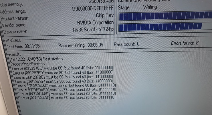

2. Ошибки памяти, которых нет
Однако в Video Memory Stress Test в произвольных местах (каждый раз - разных) появлялись ошибки (по 4 ошибки, адреса подряд). Это проявлялось только при подключении доп. питания через Molex. При этом в реальном использовании проблем не было - карта успешно проходила 3DMark без артефактов и играла игры. Тем не менее косяк есть косяк, и я хотел разобраться, как так и почему.
- Ошибки памяти в VMST
- 10_memtest_errors.jpg (152 КБ) 2587 просмотров

Поскольку именно это значение (3.14V) далеко за пределами стандарта (2.8V + 5%) в бОльшую сторону и теоретически может вывести из строя входные цепи GPU, решил впервую очередь именно это значение привести в соответствие с даташитом. ШИМ-контроллер HIP6012 довольно мудрёно управляется, но к счастью удалось понизить напряжение до 2.8V заменой всего одного резистора. К моему большому облегчению, после этого полностью исчезли ошибки памяти в MemTest-е.

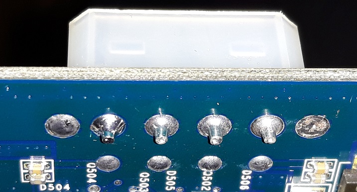

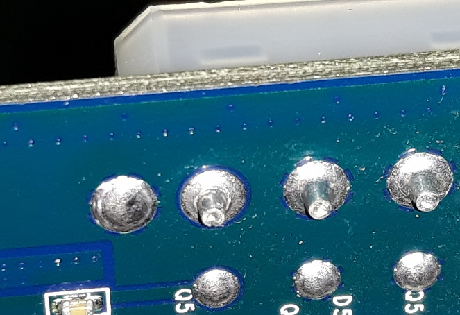

Ещё увидел подозрительное кольцо на разъёме Molex на контакте +12В, решил пропаять. Ничего не поменялось.

Наверное, грешить надо на не совсем удачную схемотехнику цепей питания. Можно только понять и простить - это первые настолько мощные потребительские видеокарты. Все три линии питания работают на 120% - элементы прилично греются под нагрузкой, палец держать почти невозможно на дросселях.

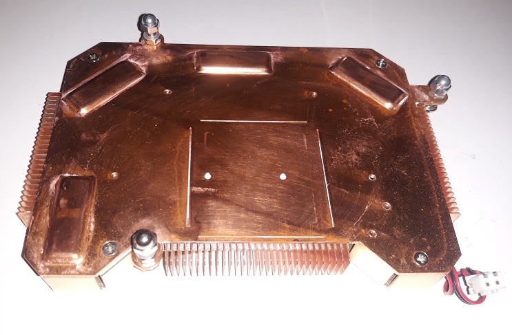

4. Родная система охлаждения
Родной СО от неё у меня нет (и не надо), я ставил кастомную, а на чипы памяти на термоскотч вешал радиаторы.
Карта очень скоро вернётся владельцу. Желаю ему успешно установить СО со второго раза
Вообще СО тут не очень удачная на мой взгляд - видеочип и чипы памяти закрываются одним цельным куском. И это при том, что видеочип греется очень сильно, а память - умеренно. Дизайном СО предполагается, что все 8 чипов памяти и видеочип будут установлены идеально плоско на идеальной высоте, что в реальности может не соответствовать действительности (особенно после реболла!). Я бы купил дорогих качественных термопрокладок 0.25мм и положил их на всю память и GPU. Получилась бы буферная зона и появилась бы хоть какая-то допустимая погрешность при установке СО.
На фото СО от FX5900 - такой же "кусок" используется в FX5950 для верхней части платы.
- Родная СО от FX5900 и FX5950
- 22_heatsink.jpg (133.12 КБ) 2587 просмотров

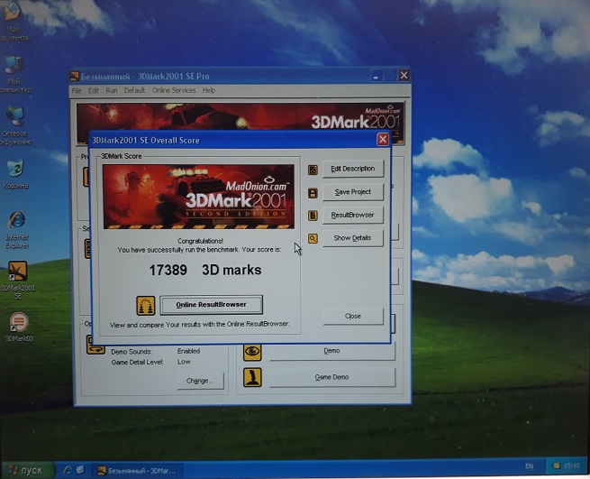

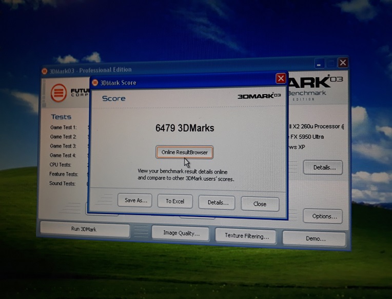

5. 3DMark 2001 и 2003
Плата AM2NF3-VSTA, проц - AMD Athlon 260u. Ничего не настраивал, просто воткнул карту, поставил винду, драйвера и прогнал марки на стандартных найтройках.
- FX5950 в 3DMark 2001
- 20_3dmark_2001.jpg (117 КБ) 2587 просмотров
- FX5950 в 3DMark 2003
- 21_3dmark_2003.jpg (121.79 КБ) 2587 просмотров
