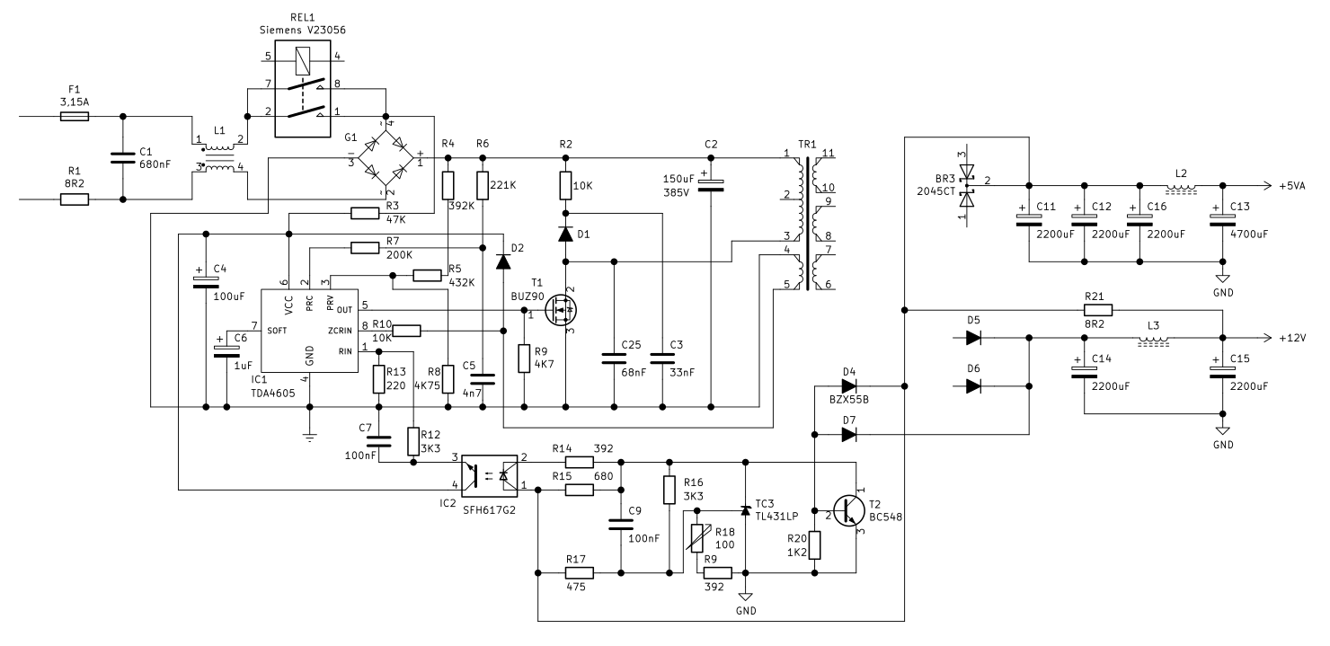

Что-то с БП. Пока нашёл две причины: куда-то делся припой с одной ноги мощного резистора на входе и реле не замыкает контакты. Какое реле?! А вот такое вот реле в БП: в этом компе БП включается "нежной" кнопочкой на лицевой панеле компа.
Резистор запаял, реле - шунтировал. Но всё равно не запускается БП. Завтра буду разбираться...

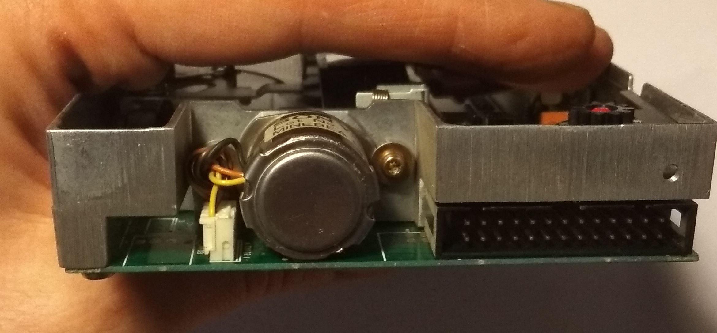

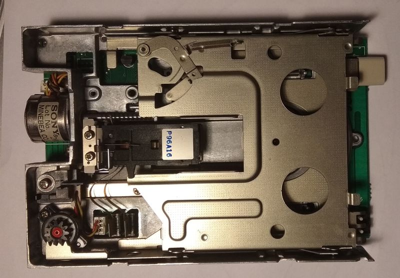

Интересный дисковод - подключается более узким шлейфом, по которому так же и питание подаётся. Хотя на плате есть разводка под обычный разъём щлейфа и под питание.
Да ещё и морда необычная и светодиод не установлен (так как он на отдельной плате в компе, которая подключена к материнке %).
Дисковод был чем-то придавлен сверху - морда лопнувшая. Пока в починке.

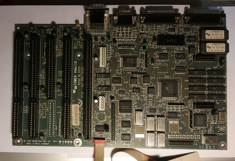

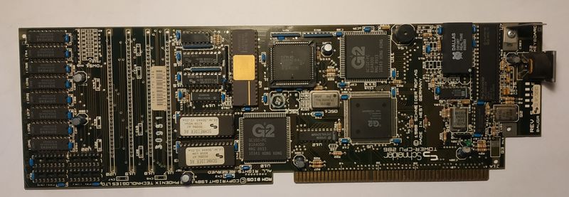

Ну и собственном материнка и VGA I/O Board:

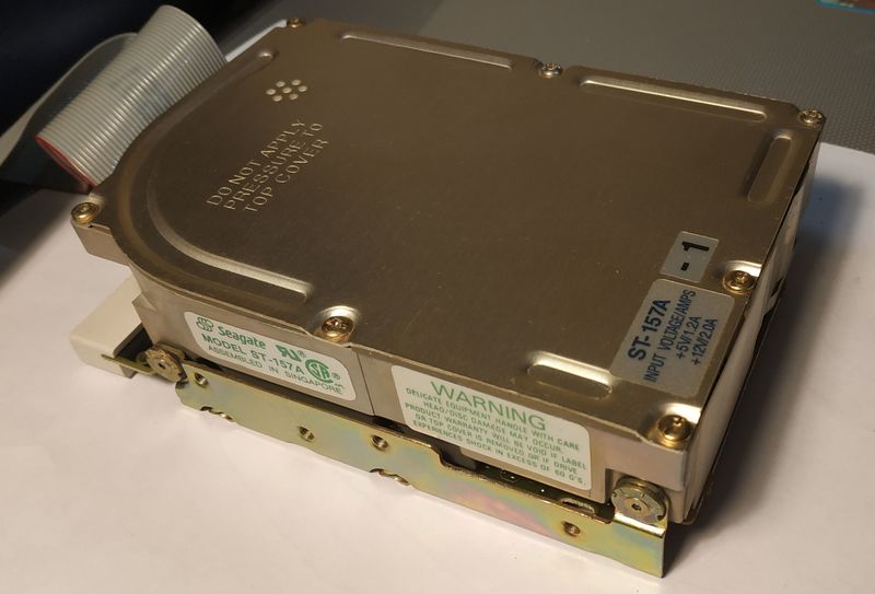

Винт - ST-157A-1:

@Lyawon Винт рабочий?Интересный вариант и флопик классный.Всё немного необычно.Класс!
Re: Schneider VGA AT System 40
Этот винт можно разбирать и смотреть, как он работает :) У меня есть такой, но там на плате микросхема треснувшая. Неспешно ищу донора.

Этот не проверил ещё. Есть такой же, дополнительно с пластмассовой мордой, - в нынешней двойке работает.

Ситуация по шнайдеру такая:
- благодаря вогонсам, коллегам и замене tda4605 и 4х кондёров вокруг неё, БП завёлся. Но при работе напряжения начинают проседать и комп перезагружается. Наверное стоит заменить больше конденсаторов...
- жёсткий диск оказался не очень. Раскручивает блины, делает рекалибровку (ну, или наверное, попытку), но шнайдер на него никак не реагирует. Возможно, связано с севшим Dallas'ом. Подлючал винт в другой 286й. При прохождении тестов POST, после того, как комп подёргает дисководы, ещё до попытки загрузки с дисков, говорит "error disk C:". Что посоветуете с ним сделать?
- дисковод тоже что-то не очень живой. ТО ли я его неаккуратно положил включенным на металическую поверхность, то ли таким он и был. По началу попытка покрутить дискету приводила к просадке питания и перезагрузке компа, но теперь есть даже попытка загрузиться с дискеты, но дискеты читать не хочет. Напомню, что шлейф нестандартный. Но пока хочу всё же в первую очередь добиться толку от БП.

А электролиты, наверное, можно сразу все менять. Я их 9 насчитал - не проблема же.

Lyawon писал(а): Ср янв 20, 2021 11:13 pm Напомню, что шлейф нестандартный.
Покажи как выглядит
