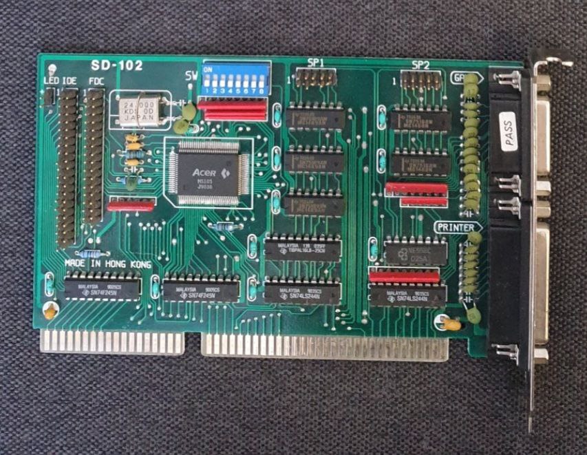

Первый заключается в поиске мануала для настройки мультикарты. Я, конечно, могу попробовать методом тыка настроить, но всё же хочу быть уверен. Сама карта в идеальном состоянии, как будто только распаковали.

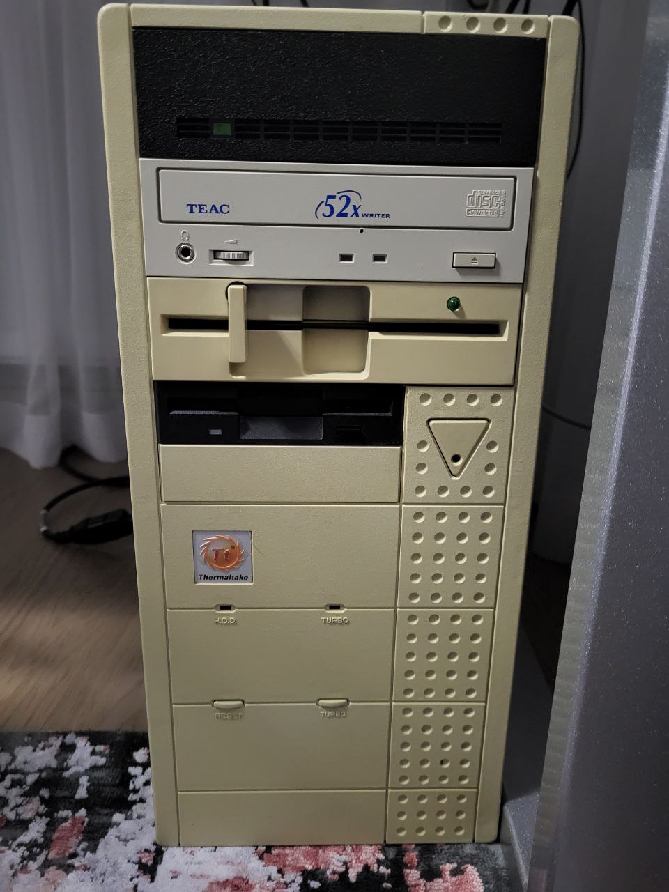

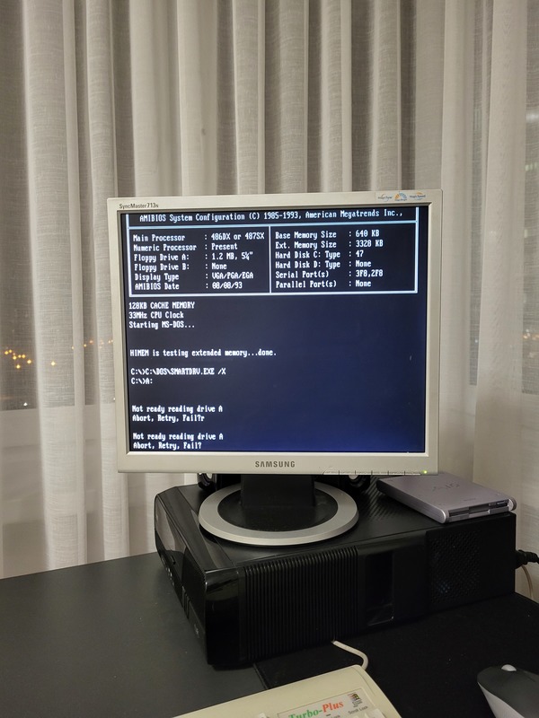

Второй заключается в следующем: я собрал компьютер на процессоре 80486DX (Socket 2) и с ним не хотят работать флоппи-приводы. При всём этом они заведомо рабочие, как и мультикарты. Перемычки настроены также правильно. Шлейф подключен правильно! На Socket 7 всё работало.
Но есть интересный момент - приводы не совсем не работают. Оба в самом начале проходят Boot Seek тест (ну или как правильно он называется) и это слышно. Но при попытке прочитать дискету 5,25" молчит, а 3,5" жужжит где-то треть секунды и тоже замолкает.
Пробовал с разными мультикартами и IDE-контроллерами, подключал отдельно диск и приводы, сами приводы по отдельности - эффект один.

Поменял Acu Mös на Cirrus Logic, убрал сетевую и аудиокарты. Тот же результат. :(
(Дополнено)
Кстати, заметил, что при попытке чтения дискета крутится. Но при этом шаговый двигатель не работает и не слышно "треска" , и, соответственно, головка не читает дискету. Я уверен, можно обойтись и без приводов, но будет обидно, если они не заведутся. В таком случае поставлю их в комп на Slot 1 и не буду парится.
