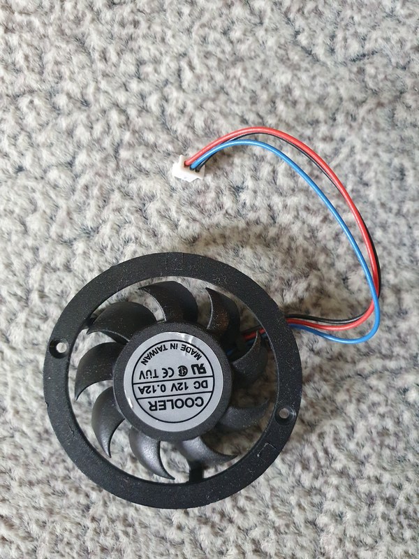

Добрый день.
Расскажу про свою проблему. Есть ряд видеокарт с нестандарными кулерами и радиаторами. Для аутентичности хотелось бы иметь рабочие заводские системы охлаждения. По стандандартным кулерам вопросов нет - алиэкспресс - и выбор по размеру/току/напряжению. Но есть не совсем стандартные вроде этого (см вложение). Смазывать кулер с пробегом как у мерседеса из-под такси дело не очень классное. Там давно всё разбито/выработано. Помогает на короткое время.
Как вы выходите из положения? Может есть где-то способ достать нестандартные кулеры ?
Помогите советом с кулерами

Помимо смазывания их можно (и даже нужно) полностью разбирать и чистить. В большинстве случаев там нечему изнашиваться, просто внутри с разных сторон налипает грязь, что приводит к разбалансу кулера по массе. Из-за чего он и начинает стучать, гудеть и т.д.
95% вертушек закреплено на своём месте на крохотном пластиковом штопорном кольце, которое возможно аккуратно снять не повредив. Остальные 5% тоже так закреплены, но доступ к этому месту может быть закрыт корпусом. После снятия штопорного кольца вертушка всё равно отлично держится на своём месте за счёт магнита, так что чтоб достать её, придется приложить небольшие усилия.
Внутренние поверхности очень аккуратно чищу спиртом. Смазываю вал маслом для швейных машин. Смазку тоже надо подбирать с умом. Всякие литолы сожрут пластик и тогда кулер можно будет только выбросить.
Недавно пытался починить кулер от GF3 - там был обрыв обмоток. Но их размотало и стало непонятно, какой провод где должен был находится. Так что увы, выбросил часть с обмотками. Но остальное (корпус, вертушку) оставил на случай, если подберу подходящую запчасть с другого кулера.
Ну а нестандартные кулеры на то и нестандартные, чтоб их нельзя было свободно купить в магазине)) Поможет только аккуратный колхозинг с эпоксидкой и очень ровными руками.
