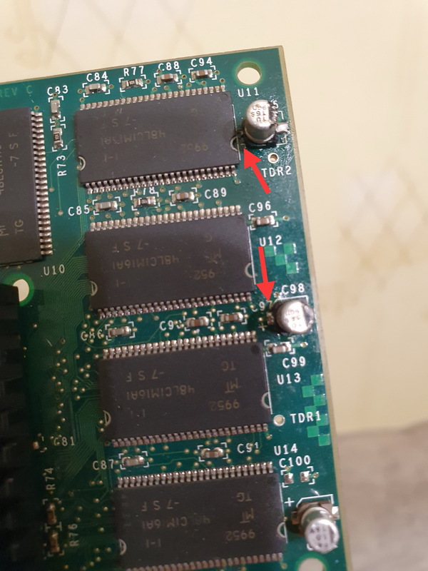

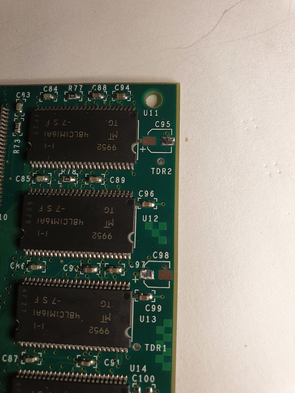

Итак, история, которая стара как мир. Купил месяц назад на авито видеокарту voodoo 3 2000, с velocity уже наигрался. Продавец выложил фото, на вопросы по карте, ответил, что планка ржавая и не с этой карты, но оригинальная. Всё остальное в порядке, всё работает. Я подумал и согласился. Подумал, планку зачищу, восстановлю, в крайнем случае найду потом где-нибудь целую. Но продавец оказался "продаваном". Были напаяны 2 электролитических SMD конденсатора, однако ножки по факту висели в "воздухе". Фото, которые выкладывал продавец были сделаны очень умело, что бы не запалить этот деффект. Распаковав карту, мне не понравились кондёры. Уже было понятно, что дело тут нечистое, видны проблемы с дорожками. Выпаял их, и убедился: минус 2 дорожки. Схемотехнически там три 10мкФ кондесатора в параллели. Никто мне не мешает наколхозить с помощью проводков 30мкФ. Однако товарный вид и эстетическое восприятие испорчены. Продавец получил от меня 1 звезду. Он ещё и обиделся, ведь карта то работает.
А вопрос такой. Как восстановить дорожки, что бы было "близко к заводу". Может знаете, кто такое делает или есть какие-то методики?

Есть методика восстановления, я как раз по ней восстанавливал недавно дорожки. Поленился до сих пор выложить отчёт, да и всё равно не получилось на 100% так, как хотелось.
Если вкратце, нужна медная фольга, высокотемпературная эпоксидка и по желанию восстановительная паяльная маска. Из фольги аккуратно вырезаем нужный кусок так, чтоб внахлёст запаять к имеющимся дорожкам. Приклеиваем этот кусок к текстолиту высокотемпературной эпоксидкой, концы аккуратно припаиваем. Ну и поверх сажаем элемент. Можно ненужные открытые участки меди закрыть паяльной маской или "специальным" лаком, но практичнее просто аккуратно залудить.

В нормальной материнке с нормальным БП эти кондёры там не нужны. А если и запаивать, то лучше полимерные/танталовые. Если удастся найти черные танталы, то выглядеть будет отлично. Не удивлюсь, что дорожки порвало из-за того, что электролиты протекли и тупо их съели. Не всегда заводское значит хорошо.

Тут, возможно, с дорожками можно и не запариваться. Вывести провод от переходного отверстия и всё. На одной ножке эти электролиты держаться будут нормально, если их не выдирать.
