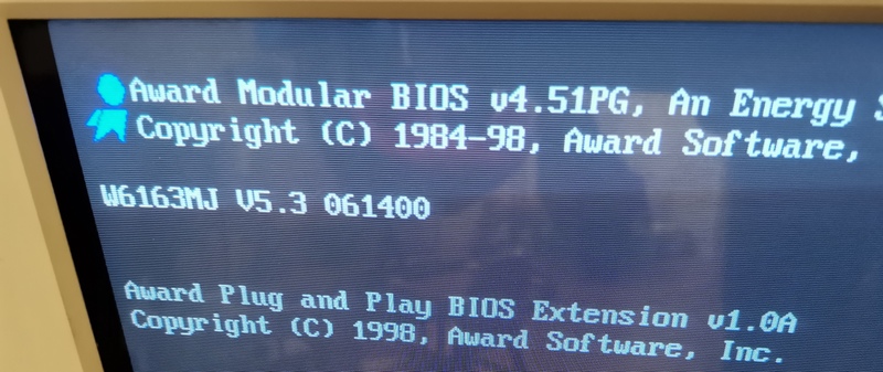

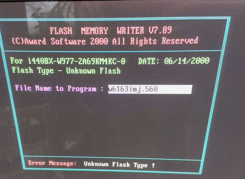

Не могу понять, что я не так делаю. Есть данная материнка, BIOS v 5.3 w6163mj
Пытался обновить до версии 5.6 - ошибка. Попробовал до 5.4 - такая же проблема. Пример:

@FLiNT1011 ну, я уже много раз всё проверил - сдаюсь. Никаких джамперов для блока прошивки нет, версия биос правильная...

Расширение прошивки .560???

@FLiNT1011 а это просто бинарник, который прошивальщику скармливается.
Re: Обновление bios MSI BX MASTER
Добавлено: Сб мар 20, 2021 9:23 pm
Странно. Ругается что это не тип Flash...

@cyreex , на сайте указано, что v5.3 и ниже - "This bios cannot be use with MS6163 PCB ver 1 and MS6163 PRO."
Т.е. у тебя не MS6163 PCB ver 1 и не MS6163 PRO. Можно предположить, что версии с 5.4 просто не поддерживают твою ревизию платыы.

Мне кажется, что прошивальщику не нравится сама микросхема. Предположу, что на плате установлена микросхема ROM, т.е. одноразовопрограммируемая микросхема без возможности перезаписи или EEPROM (с окошком). Хотя странно на таких поздних матерях видеть такие микросхемы BIOS. Есть возможность посмотреть, что написано на самой микрухе?

@Lyawon так у меня уже 5.3 прошивка.
@Ph@nt0m-X точно не тот вариант. Это же топовая материнка доя slot 1.

Добавлено: Сб мар 20, 2021 10:40 pm
@cyreex ну да, 5.3. И, похоже, выше 5.3 на твою ревизию низзя. Попробуй 5.1 залить.
