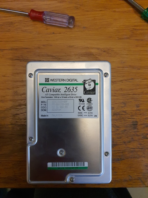

Дошёл-таки винчестер WD, но как и предполагалось... )) "Дохлый".
BIOS не определяет. MHDD 4.6 команду SCAN отклоняет. И ведь у меня почти такой же Caviar с той же проблемой лежит.
Странно всё это... Полез тестером и осциллографом лазить, да вот только ничего не нашёл. ) Кварцы в норме, конденсаторы не пробиты...
Прикол в том, что удалось запустить веники и проверить MHDD - оказались все в полном порядке. Запустились на перемычке CabelSelect. Висели одни на шлейфе.
Обладатели таких же Caviar'ов, попробуйте у себя, может живы... Интересно, почему на Master не определяются. Материнка, кстати, GA-6BXC на 440BX.

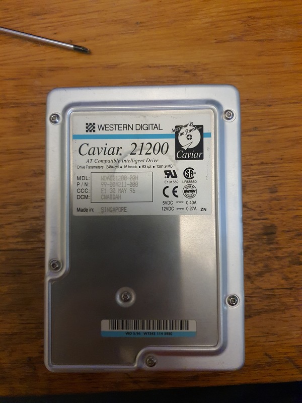

А есть ещё такой.
Тоже на мастере не определяется, определился на Master with NON ATA-Slave. Правда дальше POST не идёт...

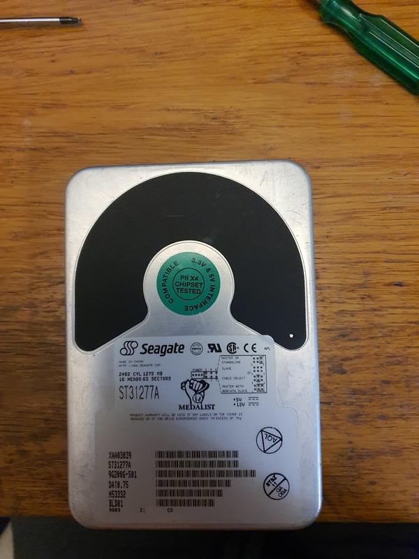

Видать какая-то особенность моих контроллеров, что они не хотят на мастере определятся. Кстати последний Segate стартует, останавливается, потом опять стартует и так по кругу, но с другими настройками джампера раскручивается и даже потрескивает головками в начале и "тишина".
