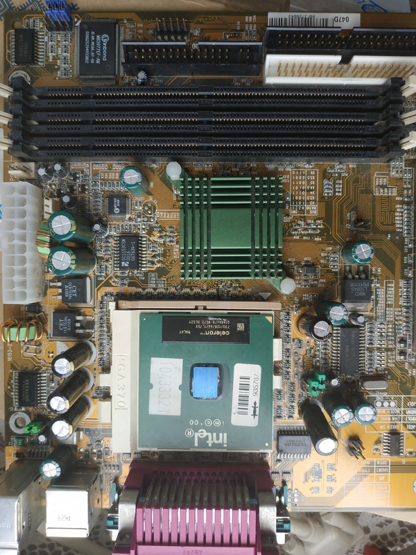

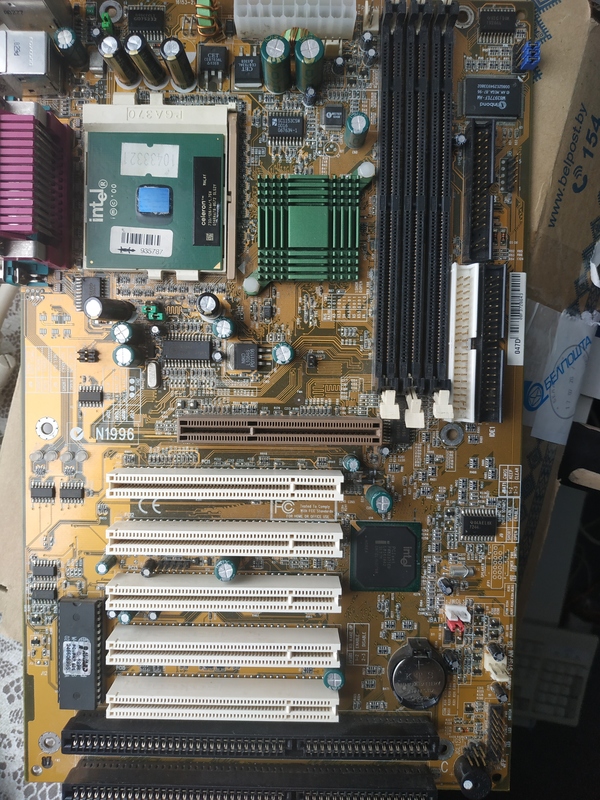

Что-то я залип с запуском MS-6153 ver.2.1. Установил в нее celeron 733, частота шины 66 мегагерц. Множителя 11 на ней нет, как я почитал, его вроде плата должна игнорировать в данном случае, так как он заблокирован на процессоре.
Не взлетает - d-led (клевая штука, кстати) выдают 0010. Перепробовал вагон планок памяти, с некоторыми ошибка 0000.
Может я что-то упустил?

Плату раньше не запускал, продавец говорил, что должна быть рабочей.
Процессор у меня только один, лет 20 валяется. Может и ему хана.
Я брал плату для туалатина, но тут меня ожидал сюрприз :) Надо документацию читать, ага.
