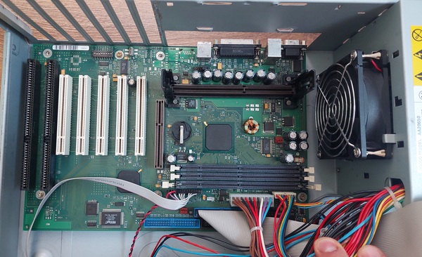

Очень хотелось уже давно поставить туалатин на BX440. BX-ов не было в наличии, однако был HP Vectra на 815м - решил начать эксперименты с него. Почему-то сразу заморочился с обновлением микрокодов в BIOS, а не с пайки и перепайки сокета и проца.
Как известно, с биосами Award или Ami нет проблем с заменой микрокодов. Но тут HP и, ессесно, Phoenix кастомный...

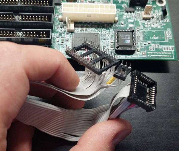

Для удобства манипуляций запаял кроватку на плату и заколхозил переходник PLCC32 к програматору:
Намучался с ним - из доступного в сети софта ничего нормально работающего с этим биосом не обнаружил.

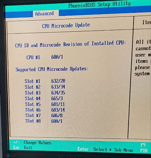

Конкретно в этом биосе микрокоды лежат незапакованными, ровно 8 штук, и информация о CPUID этих микрокодов показывается в CMOS setup:
Одним из долгих вечеров ковыряния биося я таки вручную подменил один из микрокодов на более свежую ревизию того-же CPUID и после этого мать не ругнулась на чексум эрор. Радосный я пощёл спать. Появилась надежда!
Разочарование пришло быстро - при подмене какого-либо микрокода на другой CPUID - ошибка контрольной суммы :(
Пытался понять структуру заголовка в блоке микрокодов биоса - ничего не понял. Чат гопоты тоже не особо в этом помог путаясь в показаниях.
В общем, закинул я это дело...
Да и к тому же у HP Vectra хоть и достаточно компактный десктоп корпус, но старые высокие платы расширений (звуковухи isa, voodoo II) вылезают за пределы высоты - крышку не закроешь.

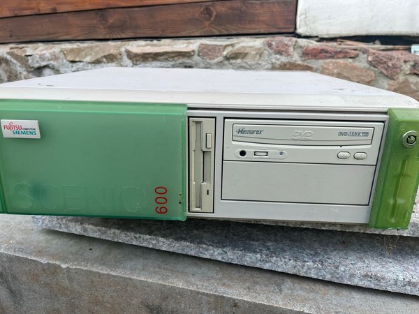

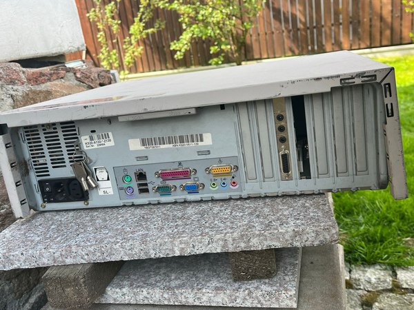

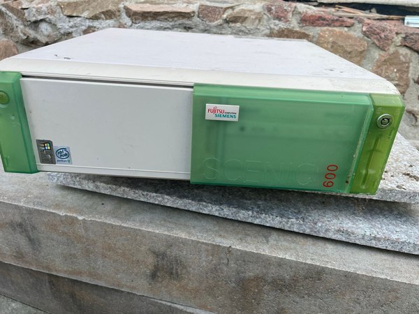

Нужен корпус повыше. В принципе есть вот этот корпус - viewtopic.php?p=16557#p16557 , однако mATX на BXе с AGP и ISA как-то не поподалось, то решил остановиться на Siemens Scenic 600. Это полноценный ATX. Охлаждение проца реализовано через вентилятор БП и воздуховод.

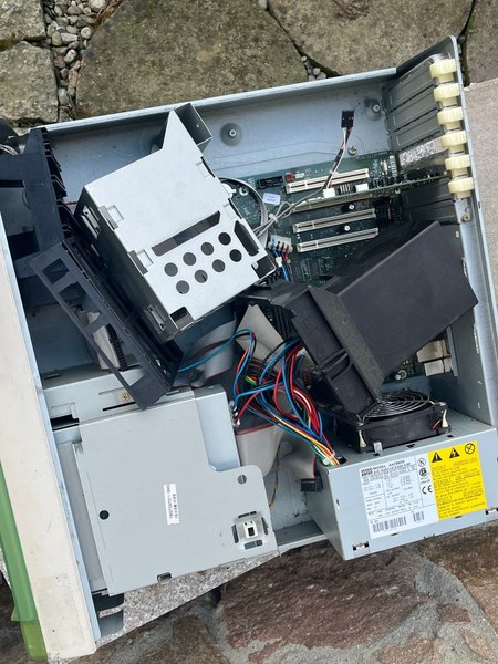

Приобрёл такой в среднем состоянии, но оказалось, что он полностью комплектный. В нагрузку - плата на 810м:
Конечно, не всё так радосно, как могло быть - пару мест с началом ржавчины. Пластик зелёный, если так можно сказать, "пожелтел", а также он стал достаточно хрупким.
За то БП исправный, да и в принципе комп завёлся.
В принципе - терпимо.

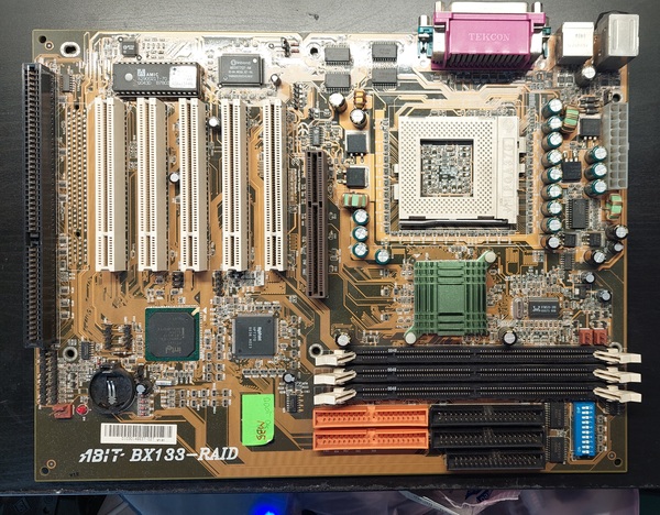

Сначала подвернулась ABIT BX133-RAID:
Вроде вот оно, то что надо, но, помимо отсутствия времени, перед запуском на ней туалатина останавливало следующее:
- необходимость покупки и замены электролитов на матери;
- не очень устраивал UDMA контроллер HPT370, который, судя по интернетам, не мог просто в JBOD прокидывать диски;
- ну а так же что-то не очень захотелось делать доработки на сокете этой материнки.

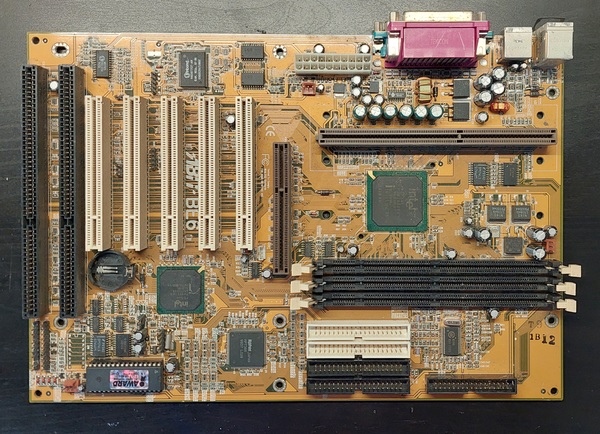

Ну и акурат подвернулся сследующий Abit - BE6:
Slot-1, всё как хотелось бы, однако ни слотового процессора, ни слоткета в наличии небыло и всё снова отложилось в долгий ящик.
По поводу контроллера UDM HPT366 честно говоря, даже не почитал.

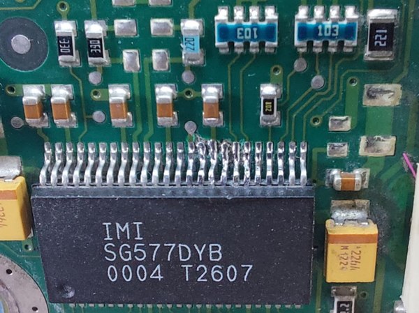

Пока искал, что воткнуть в Slot1 выкупил за 10 р. никому не нужную плату Siemens D1107:
Плата фиг поёми где работала/хранилась, но была ужасно зас%;№а. Да к тому же ещё повреждены ногу у клокера. Ноги выровнял подпаял и плата стартанула:

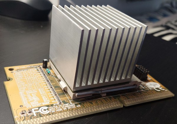

Слоткет, кстати прикупил, но не обратил внимание, что крепление с одной стороны обломано :(
В принципе, кулер S370 за него зацепляется и держится самостоятельно - но это не надёжно, чтоб ставить в комп без надзора.

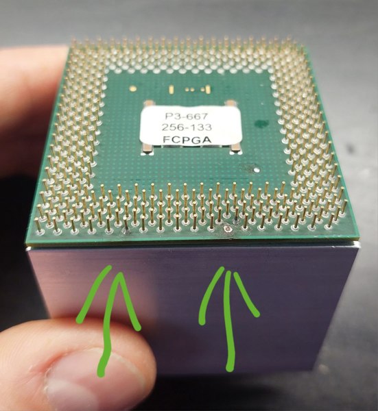

Тут помог проц из того самого HP Vectra - к нему радиатор приклеен:
Правда я этот проц когда-то давно уранил и погнул ноги, а при выравнивании - одна отвалилась. Я её подпаял, но при частом доставании и втыкании к сокет она снова отвалилась. Поял снова и снова... Тут важно, чтобы ножка оказалась ровно на том же месте, где была изначально, так ка даже небольшое смешение приводит к тому, что при закрытии сокета на неё прикладывается боковое усилие (несмотря на то, что ножка достаточно свободно входит в крышку сокета.
В общем, пока мучался с одной ножкой, отвалилась вторая, и её я уже не смог припаять. Слишком яро орудовал паяльником, и углубился в зелёную подложку, аж так, что когда припаиваил ножку, то она куда-то не туда коротила. Хорошо, что это оказалась какая-то из дублированных ног, типа Vtt - я очистил место от припоя и проц остался рабочий. Но жаль, что товарный вид утерян.

По поводу ножек Socket 370 - я вот-вот закончу свою эпопею с восстановлением полностью вырванных ног, но в целом прогноз неутешительный. Если родной пад оторвался, то надёжно ножку уже не вернуть. Я жду с AliExpress кой-какую посылку, чтобы испробовать последний пришедший на ум метод, но прогнозы неутешительные.
Если пад на месте, то надо тщательно убирать родной припой с него и с ножки, т.к. там бессвинец. А потом спокойно уже паяться. У меня такие ноги не отламывались.

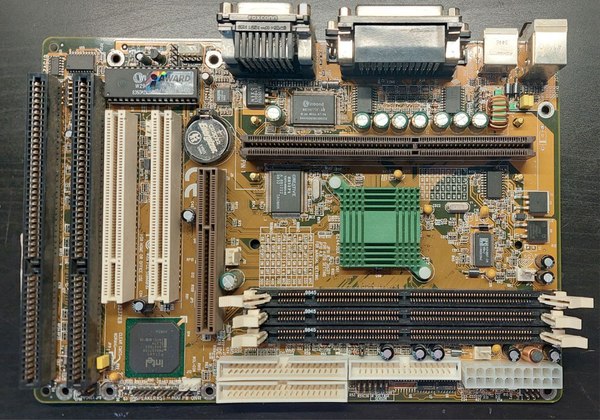

Плата под спойлером - какой-то эксклюзив прям, углы закруглённые.
Сообщения: 765
Тоже на эти углы обратил внимание. По фотке всё не мог определить, что за она. Пересмотрел на TheRetroWeb все платы мАТХ с ВХ440, slot1 и АГП - ничего не нашёл.
Когда плата оказалась в руках - выглядит солидно (хоть и питание схоже с Abit BE6;). Наверное всё дело в компактном расположении элементов на плате ввиду её размеров.
Ну а плата эта - Shuttle HOT-675. А на TRW я её не нашёл, бо там почему-то указан LX440 https://theretroweb.com/motherboards/s/shuttle-hot-675
У меня плата в углу подписана 675v21.

Lyawon писал(а): Вс авг 24, 2025 8:47 pm
А мож сделать качественное фото сверху и снизу?
Хочу заслать им запрос на исправление, заодно и фотки нормальные можно залить.
Если есть возможность снять радиатор с чипсета - было бы вообще здорово :)
