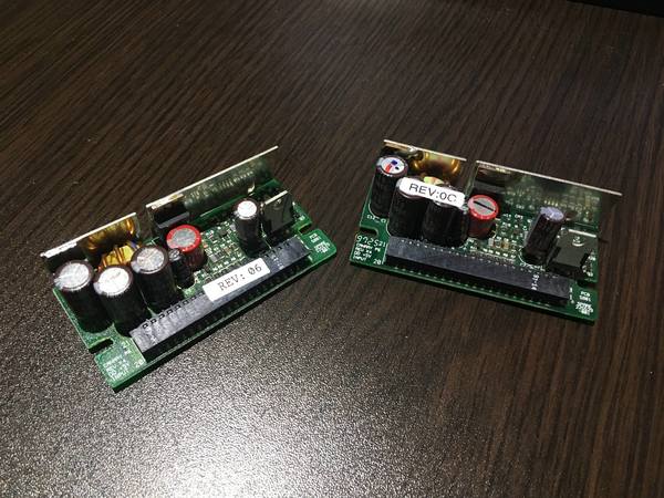

1. COMPAQ 225431-001. Модуль работает 100%, встречаются разные ревизии
https://www.phantom.sannata.org/viewtopic.php?t=38247

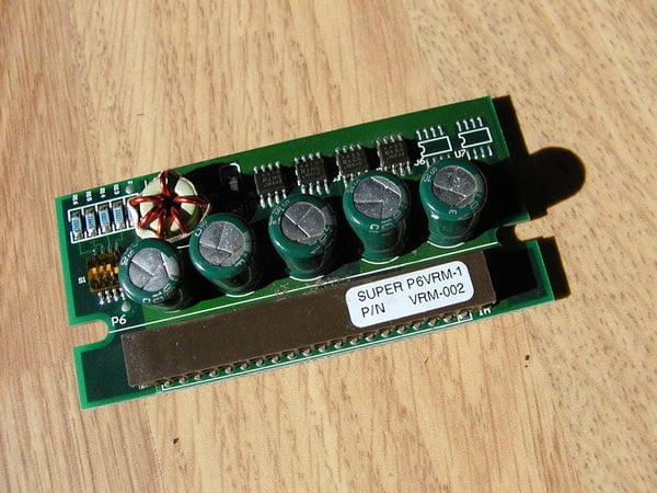

2. P6VRM-1 (Supermicro)
https://gainos.org/~elf/sgi/nekonomicon ... 900/1.html

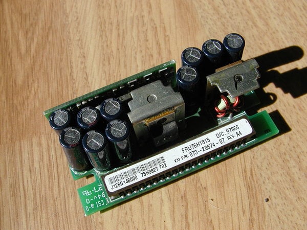

3. FRU76H1815

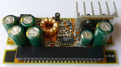

4. ?
https://www.vogons.org/viewtopic.php?t=82517

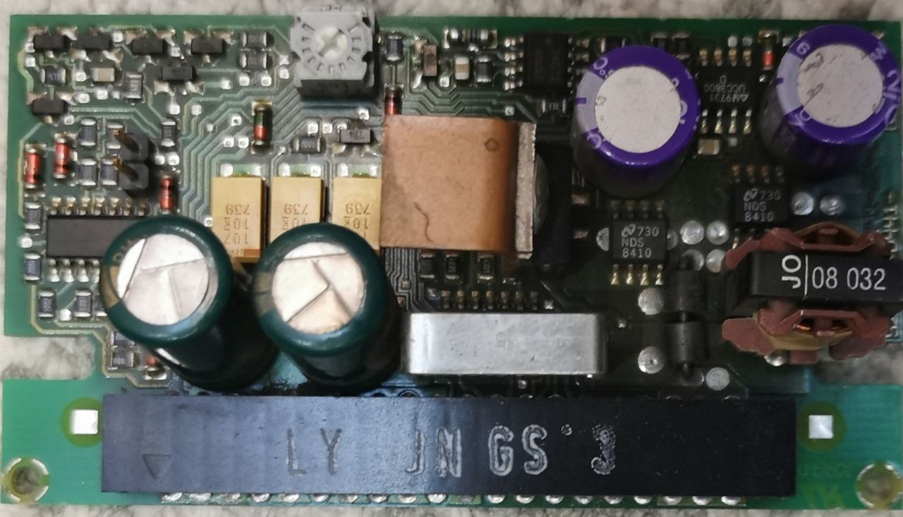

6. Предположительно от DEC PRIORIS HX 6000. https://theretroweb.com/motherboards/s/ ... is-hx-6000

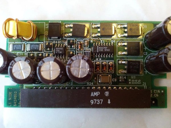

7. AMP?

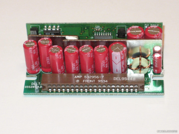

https://www.sweclockers.com/galleri/154 ... age-202246

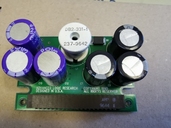

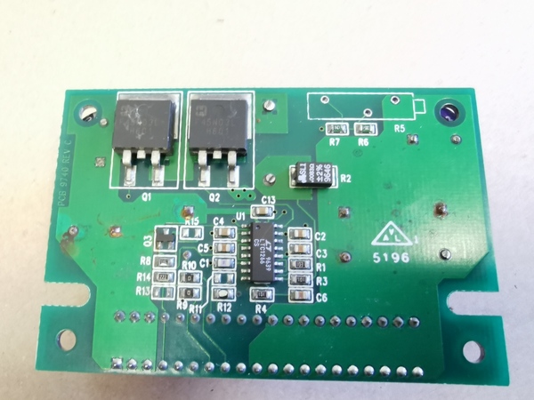

У @FLiNT1011 есть двухпроцессорная плата ALR PPro с двумя съёмными модулями VRM. Так вот они не подходят на IBM 365( проверено лично) :(
Получается делали свою разводку?

Добавлено: Ср янв 22, 2025 12:44 pm
@FLiNT1011 если будет возможность, добавь сюда фото переходников, пожалуйста. Чтобы мы знали, какие могут не везде работать.
Re: VRM для Pentium Pro
Добавлено: Пн янв 27, 2025 9:57 am
Плата ALR Revolution MP Pro:
VRM:
