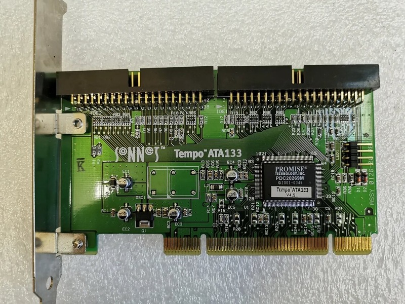

MatveevAleksey писал(а): Вс ноя 08, 2020 4:40 pm А кроме видеокарт там не было ничего! Мне нужен WIFI & Bluetoth адаптер
Вопрос с памятью снимаю. Там в основном 168pin 5V и 3.3V есть, короче самому надо :) .
Одна из моделей была Macintosh Performa 5400/180.
Из запчастей кроме видеокарт и памяти осталось это: https://yadi.sk/d/c8gBQFNMV_wNbQ?w=1
Re: Видеокарты
Добавлено: Пн ноя 09, 2020 12:21 pm
Pci64 на 3.3 Вольта.
Ничего из этого пока не требуется. Но на будущее можно в коллекцию.
