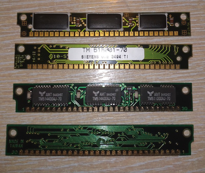

Остались вот такие SIMM 30 pin:
Нижняя пара вроде как 4 МБ, верхняя - непонятно. Проверить не на чем.

Lyawon писал(а): Сб окт 10, 2020 2:06 am Комп продан за 86 рублей.
что за пару нижнюю можно предложить? ;)

Вроде как и те и те оказались 1МБ.
Нижняя пара чипы TM514400AJ-70: 44 = ёмкость 4 Мб, ширина шины 4 бита => два чипа = 1МБ
Верхняя пара TM518001-70 - маркировка модуля. Похоже в данном случае важно только 8 Мб (так как модуль) = 1МБ
Проверка также подтверждает, что это 1МБ модули.
