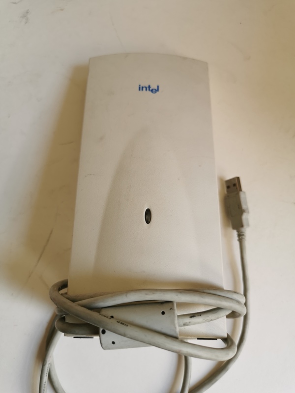

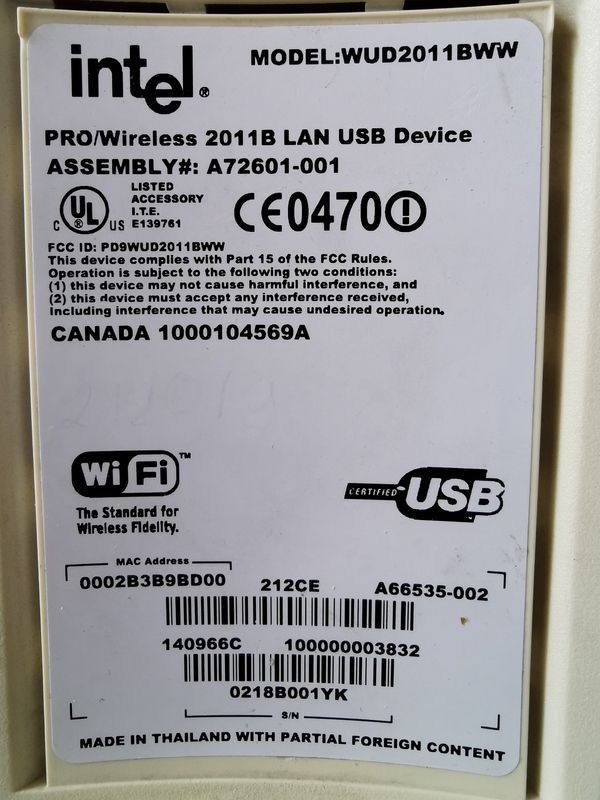

in4227 писал(а): Вт май 17, 2022 3:13 pm
стоял вопрос подключить вин98 к сети. были ли вифи адаптеры для вин98 - не могу сказать. если и были то они стандарта b(2,4Ггц) и a(5ГГц).
были ли адаптеры стандарта g я не знаю. ...
Такой мог работать под win98??

FLiNT1011 писал(а): Вт май 17, 2022 3:32 pm
судя по наклейке - стандарт 802.11b - самый первый. вполне мог. надо дрова глянуть.
НО. я сильно сомневаюсь что что винда98 смогет поддерживать шифрование WPA2. наверное только WEP или вообще без шифрования.
а переводить домашнюю точку на WEР или без шифрования - это чревато. сломают в лёт.
я думаю что проще всего, если на вин98 не нужен инет, то подключать вин98 к ББ все таки кабелем. пара сетевых (можно и усб) и кросс-кабель.
раздать статические ипы из другой подсети (шоб не мешало ББ). открыть на вин98 шару, на вин10 доустановить поддержку SMB 1.0 и ходить в машину с вин98 по адресу \\ип_компа\имя_шары - это наверное будет самый простой способ.
