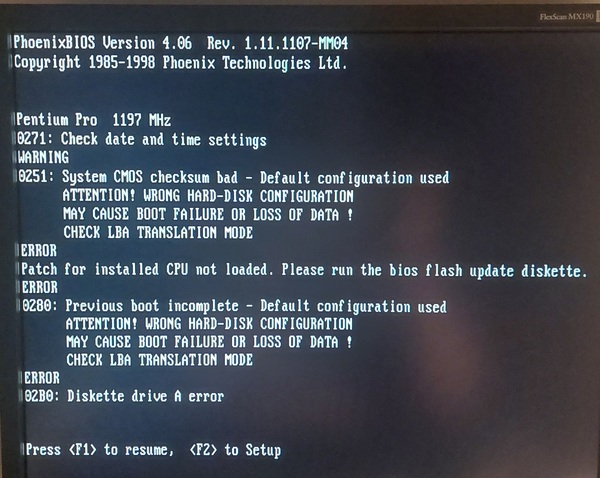

Так как Shuttle не может (пока) напряжение меньше 1,8 В, проверял переделанный под туалатины слоткет на этой матери Siemens (бо Abitы продал -блин, они как пирожки разошлись))). Слоткет сделал "универсальный".
Итак, изначально слоткет уже умел копермайны - вставил копермайн, комп завёлся. Ура, не сломал, можно идти далее.
Ставим Туалерон 1200/256/100/1,5 - комп завёлся, но кричит, что процессор неизвестный, патча, видите ли, нету:
Загружаемся с тогй самой BIOS flash update diskette, подтвержждаем, что хотим шить флеш, и в смутной надежде увидеть вместо "Pentium pro" что-нибудь более подходящее видим всё то же, только уже без сообщения, что нету патча.

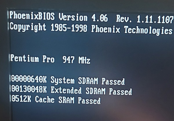

Ну ОК, пробуем Pentium III-S 1266/512/133/1,45. Ну, так как клокер может только 100 МГц, то получаем "Pentium Pro 947 MHz" (100x9,5):
Такие дела.
В общем, надо PWM заменить на Shuttle
