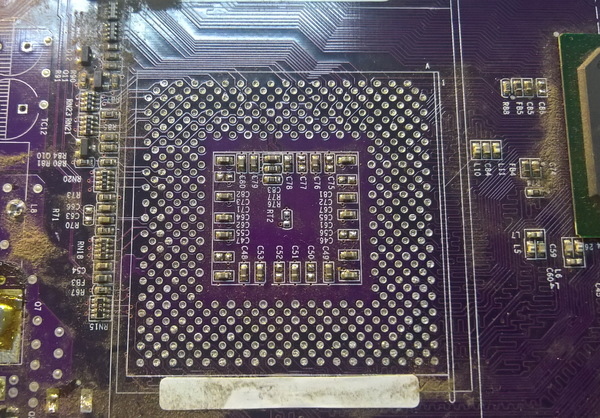

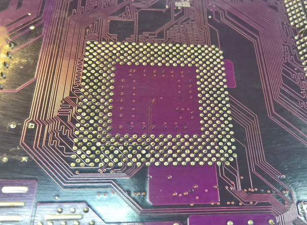

Я строительным феном сокетА снимал. для интересу. нормально. даже мамку не повело. даже без флюса.
поток на минимум, температуру побольше. близко не подносил.
предварительно прогрел все материнку градусов до 100-150, на глазок, что б ее не повело.
потом прогревал сокет и доставал руками в перчатках. сокет достался целиком.
вчера снимал AGP и ДДР3 слот. нууу не совсем удачно. по 2 ноги остались в мамке. но набью руку и будет все ок.

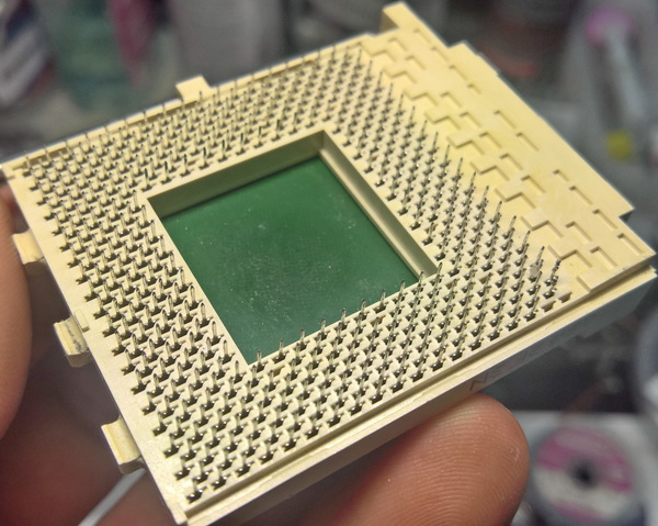

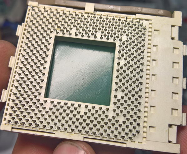

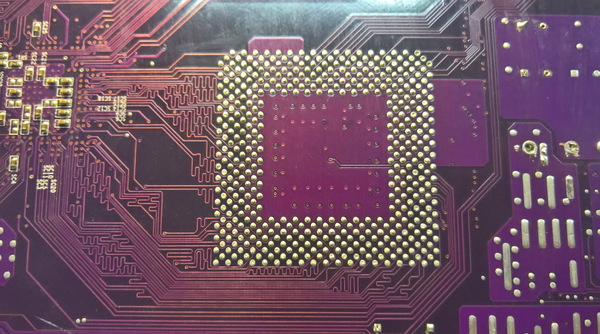

Ну вот фото выпаянного строй феном сокетаА. и два разных выпаянных сокета.
выпаялось ровно. текстолит не пузырится, дорожки ровные. сокеты живые. элементы не сбиты.
тут главное тренировка. а потом пойдет как по маслу.
